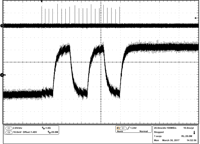

ADC1.0065万 VCOM,VREFT和VREFB的客户问题,波形附在下面。
e2e.ti.com/.../ADC1.0065万_5F00_Vcom_5F00_unstable.pptx
请告诉我以下三点。
①Are这些振荡正常操作?
这种振荡是否正常?
②Please让我知道振荡的理论。
③On未描述内部参考的数据表规范。
是否有规范信息可供内部参考?
【其他信息】
我认为其中一个原因是客户的被动探查。
但以前我想知道ADC1.0065万的经营趋势。
此致,
Satoshi
    您好,Satoshi
    1,2)我正在查看产品信息,以了解Vcom电压在使用时可能会发生这样的变化的原因。
    您能否让客户尝试使用连续而不是脉冲模式时钟来查看Vcom电压在这种情况下的行为?
    3)所有数据表规格均假定为连续时钟。 内部参考电压被列为1.2V典型电压,而Vcom被列为1.45V典型电压。 正确,数据表中没有这些参数的限制规格,只有变异与温度的Vreftc规格。

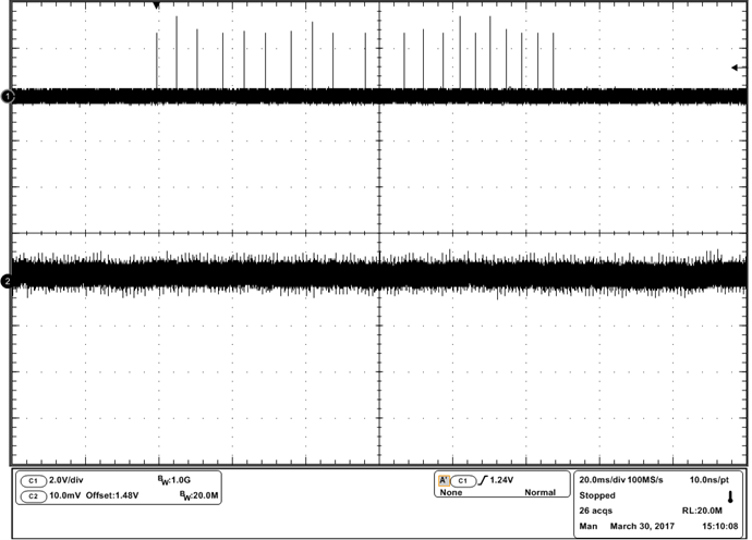

    客户是否按照我的建议尝试使用连续时钟进行测试,以查看Vcom和VREF行为的变化?
    Jim B
    Jim-San
    感谢您的检查。
    请参阅下面的客户更新;
    ⇒对于连续时钟的感应,VCOM是稳定的。
    ・TXADC_CLK:STOP
    ・TXADC_CLK:继续
    ADC1.0065万是否对TXADC_CLK:开关状态有不良影响?
    此致,
    Satoshi
    您好,Satoshi
    ADC1.0065万未设计或评估用于在信号采集期间快速启动/停止CLK。
    目的是使ADC时钟保持稳定和连续。
    此致,
    Jim B
