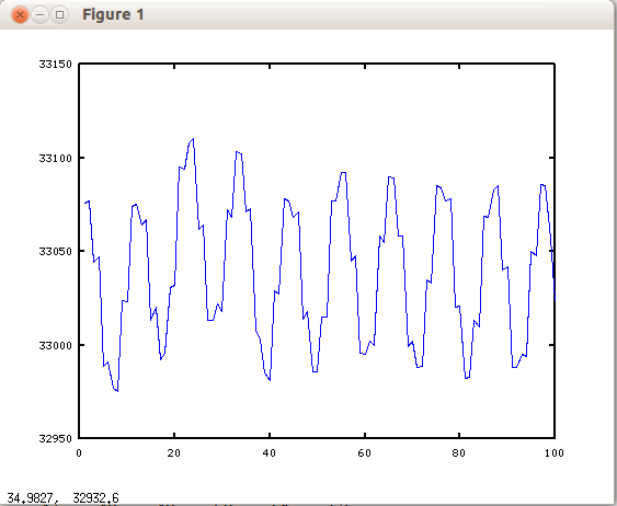

我已尝试生成与STM32集成的ADS1198的内部测试信号。 为了生成测试信号,使用通道1,增益=1,采样率250。所有其它通道均已关闭。 配置2寄存器设置为0x30。我得到的输出波是...
我知道测试样本的输出应该是方形脉冲,但我得到了这样的结果。如何解决这个问题?

    Silpa您好!
    x轴的单位是多少? 最大正代码应为0x7FFF = 3.2767万。 也许您没有正确解读数据。

    我是用样品数量来绘制的,而不是时间。 通过将2s补 码十六进制值移动 到3.2767万范围以上,可以获得绘制的y值。 我在C中编程它。在这种情况下,我组合 了通道数据(2字节),然后检查MSB位的正值或负值,然后通过相应地添加3.2767万来转换该值。 这是正确的方法吗?如果不正确,请解释方法。
    嗨Silpa,
    这不是将处理器中负二位补码值转换为铸造负值的正确方法。 请查看我的同事关于该主题的博客: e2e.ti.com/.../it-s-in-the-math-how-to-convert-adc-code-to-a-voltage-part-1

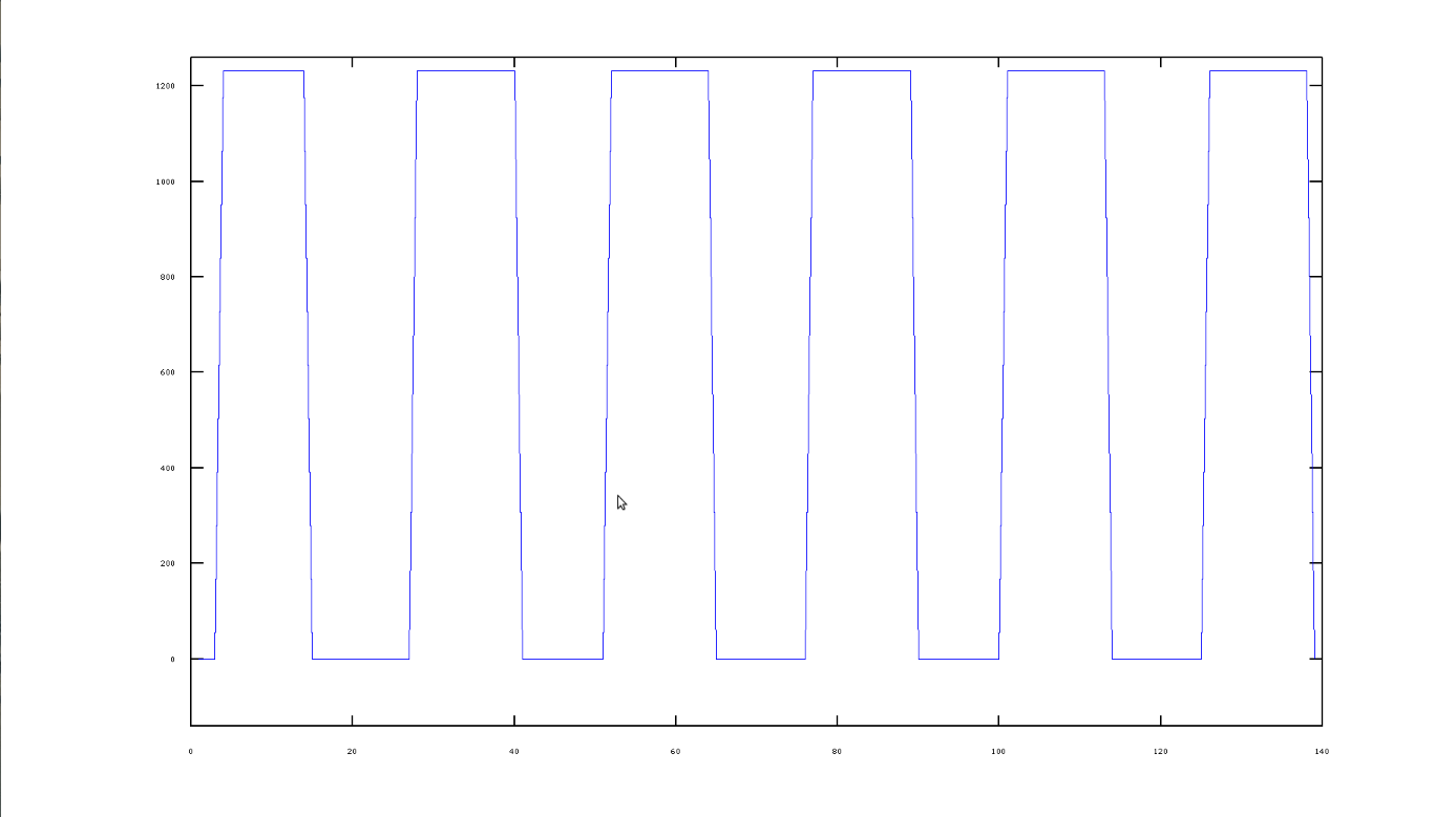

    感谢您的回放和链接,我已经浏览了它并对我的程序进行了更改。 我已经为我的ADS1198生成了测试信号,并按照说明绘制了该信号。config2寄存器设置为30h。 我正在附加波形。是否正确(关于振幅)。
    Silpa您好!
    信号应以零为中心,振幅应在1 mV左右。 对于此设备,1 mV = 1e-3 V *(2^15-1)/ 2.4 V = 13.7 代码。 正代码应该大约为0x000E,负代码应该大约为0xFFF2。 这些可能会因偏移误差和噪音而略有不同。 这些是您从设备读取的值吗?

     我的正代码是0x000A,负代码是0xFFEF。我得到的是这些模式。我走错了哪里?我的图形不是围绕0。这是什么原因? 测试信号是内部生成的信号? 是否有任何关于主板的投诉?
    Silpa,
    我想说这已经足够接近了。 0x00A对应于730 uv,0xFFEF对应于大约- 1.2 mV。 ADS1198中会有一些偏移,因此它不会完全围绕零。
