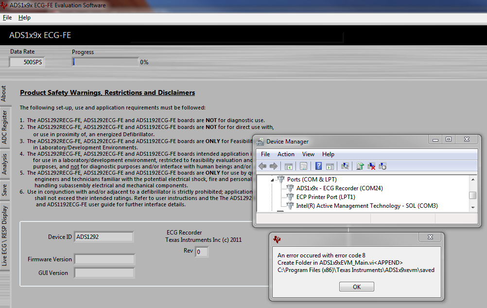

您好,我和我的同行已经尝试获取ADS1292-ECG-FE演示套件软件ADS1292EVM_SW_v 1.11 ,该软件可在多台不同的计算机(包括WIN7和Win10计算机)上运行。  每次在任何PC上安装此软件并执行程序时,我们都会在运行应用程序时弹出以下错误...当我尝试读取寄存器时,它会显示进度条,就好像它正在执行某项操作,但没有值 显示在窗口中。  Microsoft C++软件包也已安装在这些计算机上。  我很清楚,此软件尚未在Win10上通过审查,但我尝试在两台不同的WIN7机器上运行此软件,结果与下面所示相同吗?  有什么建议?

    ADS1292ECG-FE软件应在Win 7上运行。 您需要是PC的管理员,您可能必须手动安装驱动程序。 请打开设备管理器,当EVM通过USB插入时,请告知我们是否枚举了该主板。 它应显示在端口(COM和LPT)下。  MSP430源代码位于安装目录>Texas Instruments->ADS1x9xevm->固件->源代码中

     是的,我同意软件应在WIN7机器上运行,但目前为止测试过的两台不同的WIN7机器上不能运行。  不管怎样,我已经手动安装了哪种COM驱动程序,它确实显示正确,如下所示。  问题在于当前可供下载的软件包似乎无法正常工作?  无论执行了什么操作,它始终会打开下面的错误窗口,我之前报告过该错误窗口,下面也显示了COM端口显示正确。
    您能否验证此错误代码8是什么以及如何使此软件包正常工作?  在对*。vi文件进行Google搜索时,似乎与LabView有关。
    是否需要从安装程序中未安装的National Instruments中安装某项?  这是否经过验证可在x64位WIN7操作系统上工作?

    您好,请勿,此问题已修复。 虽然我是我所有计算机上的管理员似乎很愚蠢,但我必须右键单击该exe并选择"以管理员身份运行"。 感谢你的帮助。
