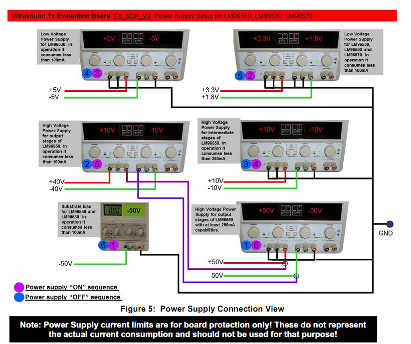

我即将打开系统电源。 我希望在此过程中确保一切正确。
我打算使用机械开关将一侧的工作台电源和另一侧的板上的香蕉插头连接起来。 我在另一篇文章中读到,由于电压峰值和反射,这可能会损坏脉冲器IC。 因此,我将按照PDF "V2用户指南"第12页中所述的步骤,将香蕉插头直接连接到PSU,并依次为每个PSU供电。 不过,我有一些问题和看法。
在描述3.3 的图片中,PSU/1.8V导轨由单个电源产生。 下一页说明了在1.8V电压之前为3.3V卡轨供电所必需的信息。 同时/单独开机是否会有所不同? 对于对称滑轨,我认为可以同时为它们加电。 因此,我将按照以下开机顺序进行操作:
1. VSUB,最负电压(我将其设置为-60V),限流为100mA
2.3.3V/+1.8V,100mA时限流
3.+1.8V (如果必须单独为该轨供电),电流限制为100mA
4.+5V/-5V,100mA时限流
5.+10/10V,250mA时限流
6.其他+10/-10V,通过+50/-50V导轨的差值产生+40V/-40V,电流限制在100mA
7.+50/-50V,250mA时限流
要关闭电源,我将按相反顺序执行操作。 接地将始终连接。 J_SUB位于默认的“2-3”位置。 我正在工作的实验室中的所有插座都已接地,因此我将按照图中所示进行连接。
只要VPF >= VPP - 14和VNF <= VNN + 14V,我就认为设备应该受到保护,以免损坏。 然后,在步骤6中,+40/-40V香蕉插头将首先连接到+10/-10V电压。 只要我打开+50/-50V电源,它就会产生+40/-40V电压。 是否有任何情况更适合单个+40V/-40V电源?
感谢您的关注。
Gabriel。
