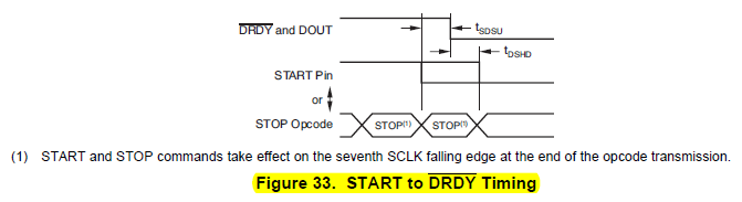

问题3 - P.30图33
请解释图33,
为什么当起始引脚变低时,在  tSDSU后激活DRDY????  不应因为转换已停止而取消激活?
为什么当“START”(开始)停用时,DRDY仍处于活动状态?

    3.如果将起始引脚拉低或在转换之间给出停止命令,则当前转换将完成。 该图显示了与该行为相关的DRDY下降边缘的"禁止"时间。

    2-当开始时间变低时,我们将没有任何数据要发送,因此DRDY应该为高(停用)。 正确吗?

    2. 我认为这是低的。 正如我所提到的,ADS1198将在启动较低时完成所有正在进行的转换。 因此,如果您在转换过程中开始较低,则DRDY将保持较高的值,直到转换完成,然后将会较低。 在下一个SCLK下降边缘之前,它将保持低位。
