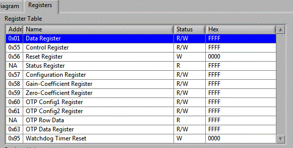

我正在将DAC8760EMC-EVM与SM-USB-DIG平台配合使用。 我使用软件向DAC发送命令。 我运行程序我进行了一些更改并单击按钮写入所有注册,但我注意到更改未写入。 事实上,当我单击"读取所有注册"时,我从注册表中读取的内容始终是相同的。 将附加两个屏幕,显示我读取的寄存器的值。
这些是我建立的连接:
I将AVSS连接至-10V;
-i将AVDD连接到+10V;
I将GND连接到电源的接地;
I已通过USB将SM-USB-DIG连接到J1和计算机;

    感谢您的帖子。 看起来SM-USB-DIG已连接到PC并已正确通电。 如果您要从EVM上断开SM-USB-DIG,我想您会得到相同的反馈信息-主要是报告高Z电压的GPIO。 这可能是连接问题,您是否已验证连接是否与用户指南第6页上显示的连接相似? 除了连接之外,设备可能还没有通电,您是否可以通过探测接线盒或绕过电源电容器来验证电源?

    谢谢,是的,如果我从J1中断开EVM,我看到的内容始终是相同的。 我探测了端子块J4,我从那里为ADC和电容器供电。 我认为值是正确的,但结果如下:
    端子板J4 1->10V 2->0V 3->10V
    C3 C1 C2 C8 C10 C15 AVDD 10V
    C4 C5 C6 C7 C8 C11 C12 C16 AVSS -10V
    C18 C19 DVDD 4.6V
    C24反向/反向5V
    C23 C26 IOUT 0.4V
    C22 VOUT 0.4V
    C13 CAP2 10V
    C14 CAP1 10V
    C20 CMP 0.4 V
    我还确保SM-USB-.dig正确连接到EVM。 不过,我有最后的疑问。 数据表上写着我必须设置跳线才能正确执行连接,但唯一的连接是带有接线盒J4和J1 (电源和SM-USB-DIG)的连接。
    抱歉,我注意到我错误地将SM-USB-DIG连接到相反位置。 很抱歉浪费你的时间。
