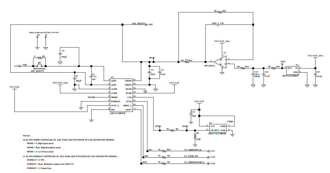

IM使用ADS1271进行我的项目。 我首先有一个模拟滤波部分,然后从0到5V,到ADS1271,然后到MCU。
直至昨天,ADC才正常工作。 出于某种原因,即使SYNC引脚处于高位(连接到电源),DRDY引脚仍保持高电压,就像ADS没有转换任何数据一样。
数据实际上是从模拟过滤到达的
在测试另一个完全相同的主板时,一切都正常。
我认为组件刚刚死,但这里的问题是,如果两天前一切正常,什么会杀死组件?
我附上ADS的示意图
    Hola Miguel,
    很难说出是什么导致设备出现故障。 我们在过去看到的一种可能性是,当AGND和DGND之间的电位超过绝对最大额定值时,它可能会导致ADC永久性故障。 确保这两个节点在主板上的某个位置短接在一起,最好尽可能靠近设备。
    您是否尝试过使/SYNC/PWDN引脚又低又高? 您是否已验证CLK信号仍然正常?
