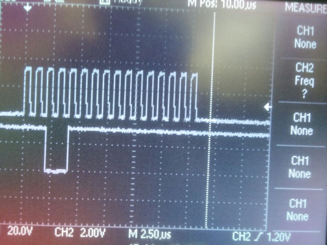

    感谢您的查询。 请告诉我每个信道的SPI频率和更新速率。 如果可能,还请共享SPI波形和写入序列。
    此致,
    Uttam
    您好,Sahu:
    很抱歉回复太晚了,两天我不在办公室,只能是我无法发帖。
    现在我们使用的是1MHz的SPI频率,更新速率约为300US。 DAC CS永久接地。
    请查找附件以供参考。
    此致,
    Balaji R
    1:16x4通道时钟,带LDAC
    2:带D信道数据的时钟
    3:带B信道数据的时钟
    4:带SS的时钟。
    您好,Balaji,
    波形看起来正常。 您能否分享这些示意图? 如果您不愿意在论坛上分享这些信息,我会向您发送我的电子邮件ID。 请告诉我。

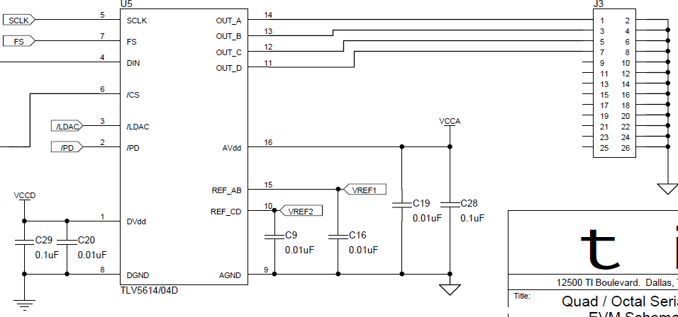

    此DAC通过电线从外部连接到我们的主板,因此我们没有原理图。 我根据TI提供的参考设计建立了连接。 我们的处理器是TMS320F2.8335万。
    因为GPIO19连接到DAC的FS,
    SPI_MOSI至DIN,
    SPI_SCLK至CLK,
    GPIO00至LDAC,
     DAC的PDN连接到高3.3V,
    DAC的CSN永久连接到接地。
    查找DAC参考设计的屏幕截图以供参考。

    您好,Balaji,
    波形和电路看起来正常。 剩下的唯一事情就是连接。 由于电路连接松动,您可能需要重新正确检查连接。 如果要焊接电线,请确保没有干焊。 很难检测,因为当探头在干焊料上时,信号通常显示正常。 在这种情况下,唯一的解决方案是修复焊接点。
    我建议您考虑获取EVM或为评估构建合适的PCB。 松动的精密电路在大多数情况下都不会有效。
