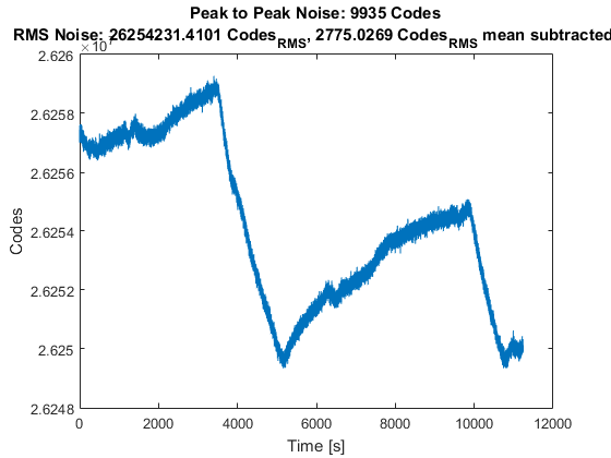

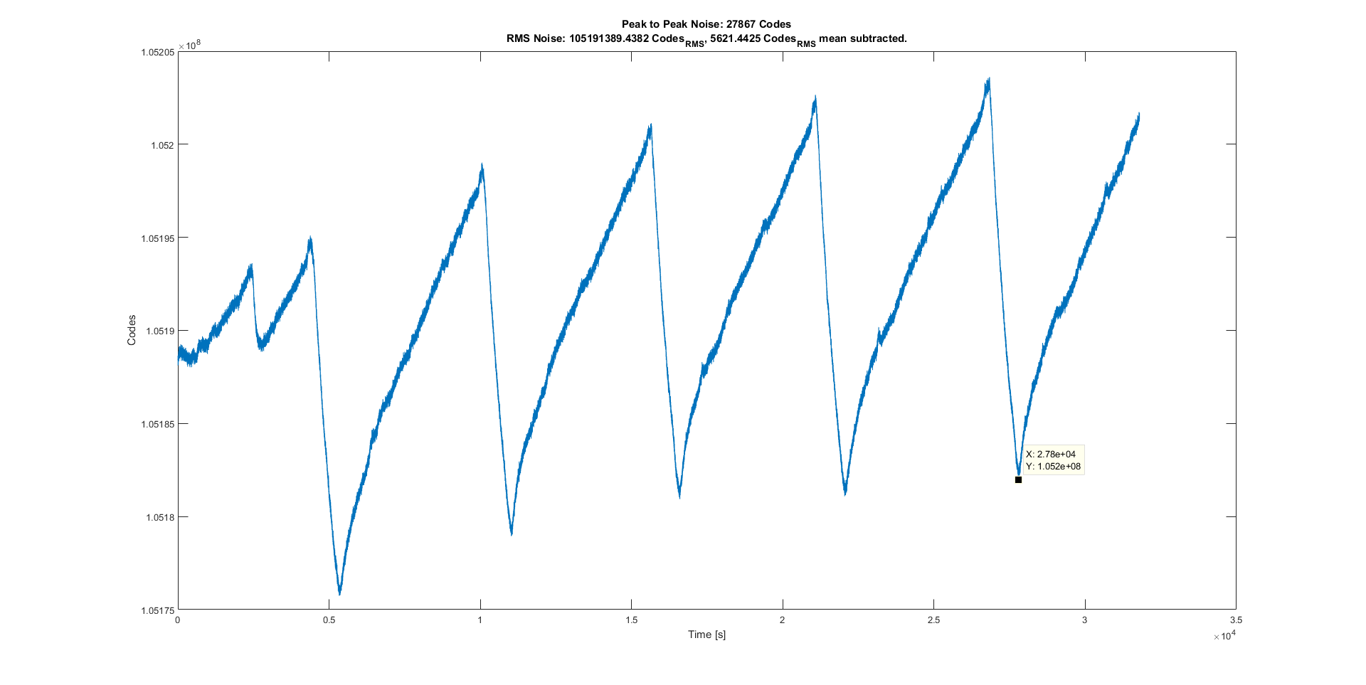

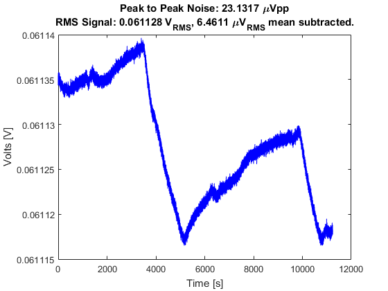

对于我的测试实验(收集所附数据),我用精密电阻器(8k,+/- 0.01 % ,+/-0.2ppm/°C)替换了温度感应元件。  我的固定支脚电阻器为8.2k (+/-10ppm/ 0.1 %°C)。  目标是确定我电路的噪声基线。  我通过轮询RDATA1命令读取数据,每~0.236秒(速率大约为4.2Hz,所以我不是很容易获得全部5个样本,但是状态字节表示数据是新的)。  我看到定期充电和放电的时间常数为~1小时(4102s)。  此充电量为~20uV。  它看起来非常像某种R/L或RC周期性事件,但我无法识别刺激(必须是某种平方激励)。

    对我来说,它真的好像有某种已经设置的功率/去耦/共振或反馈模式。  波形看起来像对某些步进刺激的典型充电/放电响应。  不确定每小时左右会产生什么刺激/步进阈值...  我最初怀疑电阻器的温度导致了某些漂移,但鉴于指定的漂移值,这似乎是一个拉伸...
    抱歉-除了我之前的回答:是的,我正在比率测量桥。 Vref (理想情况下为+5V)用于激励桥接器。

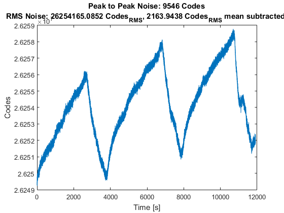

    没有乐趣。  进行了类似的实验,我将增益设置为1,但启用了PGA,并将增益设置为4 (显然启用了PGA)。  它似乎改变了时间常数,但也许令人惊讶的是,增益=1 PGA启用与禁用情况之间振荡的峰值2峰值幅度。  当增益设置为4时,峰值2的峰值振荡幅度会略微减小。  对我来说,这确实是一种正在设置的反馈。  也许是一个供应或供应脱钩问题。  我应该提到,我尚未执行校准,因为我假定校准只是零位和一阶调整,不会影响瞬态,周期性的效果,如我们所看到的效果。  我可以给您发送布局/电路图吗?  我希望那里有一些愚蠢的错误...

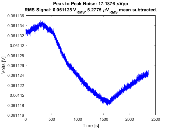

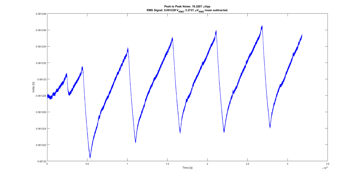

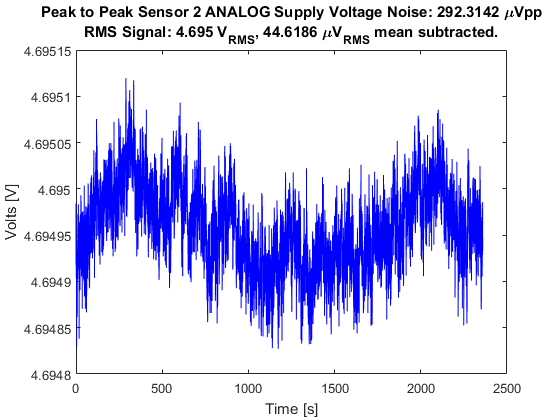

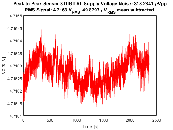

    - 5V参考存在问题。  我认为,既然这是一种比率式的配置,我会获得一些豁免,但也许不会。  我自己在想这件事,所以我进行了以下实验:如前 所述,带有固定电阻器的传感器与其他两个传感器在同一SPI总线上(相同的,除了它们有热敏电阻而不是固定精密电阻器。 顺便提一下,它们也呈现出几乎相同的波动,只是幅度更大。)  我配置了这些额外的传感器,以便一个读取模拟电压,另一个读取数字电压(相对于每个传感器的内部参考)。  我附上了所产生的数字。  请注意,此测试同时运行。  传感器1上测得的振荡与传感器2和3的模拟和数字电压分别测得的电压漂移之间无疑有一定的相关性,但我很难知道可以接受多少源漂移....

    非常有趣的是,您看到其他传感器存在类似的问题...您是否也对其他主板使用相同的电源/参考电压?
