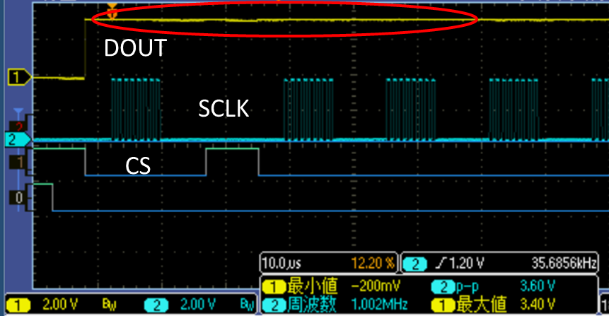

根据数据表,当/CS为低值后,DOUT/DRDY的值不确定。
但是,DOUT在/CS实际值较低后保持较高,如下所示。
是否可以保持低电平?  我们希望在读取有效数据之前将DOUT设为低。
BestRegards
    您好,na 78,
    这不是一个优势。 当有新数据可用时,DOUT/DRDY将从高转换为低(如果启用)以跟随DRDY。 如果已经很低,则转换完成时会出现短暂的脉冲。 很难捕捉到这种脉冲。
    如果是高电压,则更容易遵循转换未完成的条件。 如果该值较低,则可以获得新的转换结果。
    您需要DOUT/DRDY降低的具体原因是什么?
    此致,
    Bob B

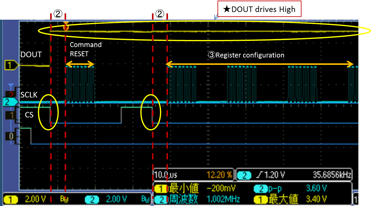

    我们假设以下流程。
    ①Power重置时
    ②Wait适用于TD (CSSC)
    ③Resister配置
    ->更改寄存器(DRDY = 0,增益,多路...),但选择了单次激发模式。
    ④One μ A转换
    ⑤Power自动向下
    根据您的答案和数据表(来自第39页第8.5 章第6节),我理解以下内容。
    -当/CS变低时,DOUT引脚立即驱动高或低。
    -在设备配置更改之前,DOUT/DRDY的行为将始终相同。
    因此,在我们的案例中,DOUT驱动的高度类似于以下。
    ADS1120在每台设备上的这种行为是否有单独的差异?
    (例如,“A”设备可能会驱动高电平,但“B”设备可能驱动低电平,不会定义)

    您好,na 78,
    所有设备在启动时都将以相同的方式响应。  任何差异都取决于所使用的配置设置。
    在我上一篇文章中,我询问了所有正在使用的寄存器设置,因为这将决定结果。  例如,如果设置了DRDYM位,则DOUT/DRDY将遵循DRDY的操作。  如果设置了此DRDYM位,则转换完成后,DOUT/DRDY将变低。
    当ADS1120首次通电并发出reset命令时, 设备 操作和配置寄存器将处于默认操作状态。  如果设备配置在重置完成后的第一次转换之前发生更改,则转换将重新启动。
    如果CS为高电阻,则DOUT/DRDY将处于高阻抗状态(未驱动)。  当CS变低时, DOUT/DRDY将被驱动至设备输出移位寄存器中的状态。  输出可能是高或低,具体取决于移出的最后一个位的状态或DRDYM位的设置。
    我不清楚我是否在回答您的问题。  您是否最担心开机后DOUT/DRDY会发生什么情况?  或者在发出下一个启动命令后DOUT/DRDY会发生什么情况?  确切地说,您希望DOUT/DRDY处于低位?

    你好,Bob
    感谢您的回复。
    >所有设备在启动时都将以相同的方式响应。
    我明白了。
    配置寄存器将是默认设置,因为DOUT (我们的波形)是在启动时测量的。
    让我结束这个话题。
