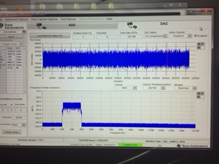

最近我们收到了TSW30SH84及其驱动器TSW1400评估板。 我们遵循TI的数据表和视频说明。
1)通过J4和J13将两块板连接在一起
1)将USB电缆连接至TSW30SH84和TSW1400
2)将RF频率连接到1GHz LO到TSW30SH84上的J19,RF功率为0dBm
3)打开TSW1400和TSW30SH84的电源,然后我可以在电子频谱分析器(ESA)中看到频谱,峰值信号位于1GHz。
4)然后我从加载配置文件
    C:\Program Files (x86)\Texas Instruments:TSW308x\Configuration Files\TSW30SH84_32bitLVDS_4Channel\RevB\LMK0.4808万 Clock Distribution Mode\DAC34SH84_1474p56MHz_2xINT_NCOenabled_30MHz_dual_sync_source_mode.txt
ESA显示峰值信号转换为4GHz。
5)我还尝试加载不同的配置文件(总共有4个可用),频谱没有变化。
6)然后启动高速数据转换器Pro软件,在其中选择TSW30SH84设备,从测试文件加载LTE信号并将数据速率设置为307.2MHz,然后发送数据。 主板上的LED闪烁。 但是,欧空局没有变化。
我不知道在实施过程中出现了什么问题或我漏掉了任何东西。 希望有人能帮助我解决这个问题,我们将不胜感激。

    肖恩,
    我们正在研究这一问题。
    此致,
    Jim
    谢谢,我期待您的重播。
