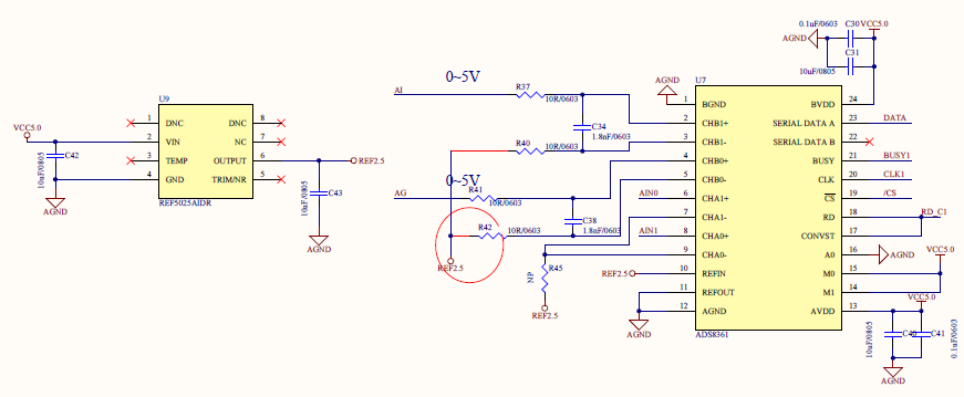

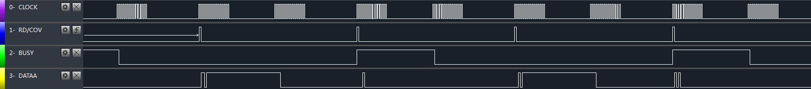

ADS8361输出为0或FFFF。 有人能帮你检查错误吗? 谢谢。
示意图,
正时图
输出(测试波形)
    您好,Walsh,
    示意图显示您正在使用外部参考REF5025。
    REFOUT引脚是缓冲内部参考的输出,我怀疑将此引脚连接到GND可能会导致问题。
    查看ADS8361EVM评估板原理图,当通过跳线W1和使用内部参考时,REFOUT引脚可以连接到REFIN
    当通过删除W1使用ext Reference时,REFOUT保持浮动。
    http://www.ti.com/lit/ug/slau094a/slau094a.pdf
    是否可以从GND断开REFOUT引脚以查看是否获得有效转换?
    谢谢,此致,
    路易斯
    您好,Luis,
    谢谢。 是的,您说得对。
    我们检查原理图并发现REFOUT连接问题,现在可以断开REFOUT与GND的连接。
    Walsh
