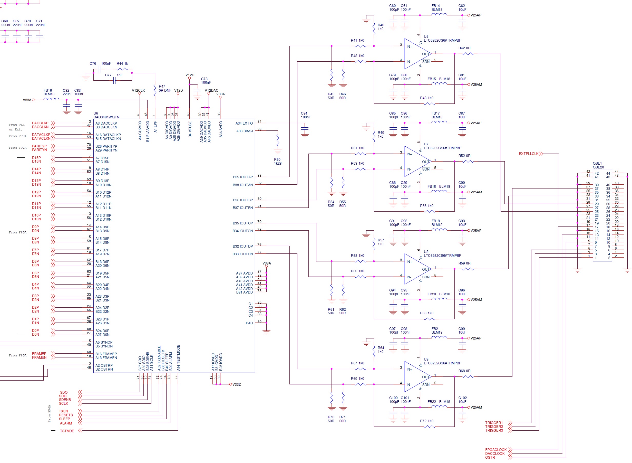

我们的其中一个主板中有DAC3484:
与DAC输出相对应的示意图如下所示:
如您所见,输出端有操作放大器,通过电阻器设置的固定增益来调节信号。

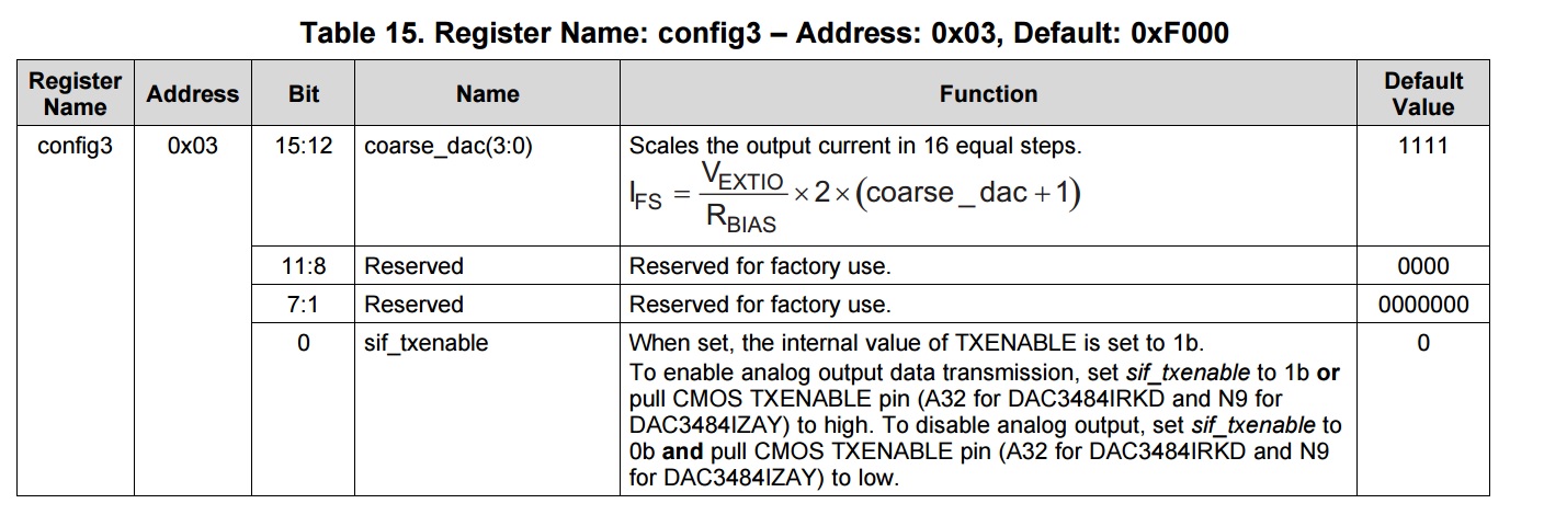

我们有一位客户希望将该板输出处的电压峰值增加到峰值,我们想知道是否可以通过软件修改输出电流,更改芯片的寄存器。
我们在数据表中找到了此寄存器:
对于粗糙_DAC,默认值为1111。 我们的测试程序(正常工作)在此注册表中有0011。 我们在运算放大器的输出端(在QSE1连接器中测量)确定780mV峰到峰值范围。
无论我们在这个寄存器中放入了什么值,它都不会改变任何内容,即使它没有在输出中添加任何具有特定值的内容。

    Timoteo,
    要从该部分中获取最大增益,在BIASJ (针A33)和GND之间使用1.28K电阻器,并将粗糙DAC增益值设置为1111。 这将提供30mA输出。 由于默认设置为最大增益设置,因此此寄存器几乎用作衰减器。

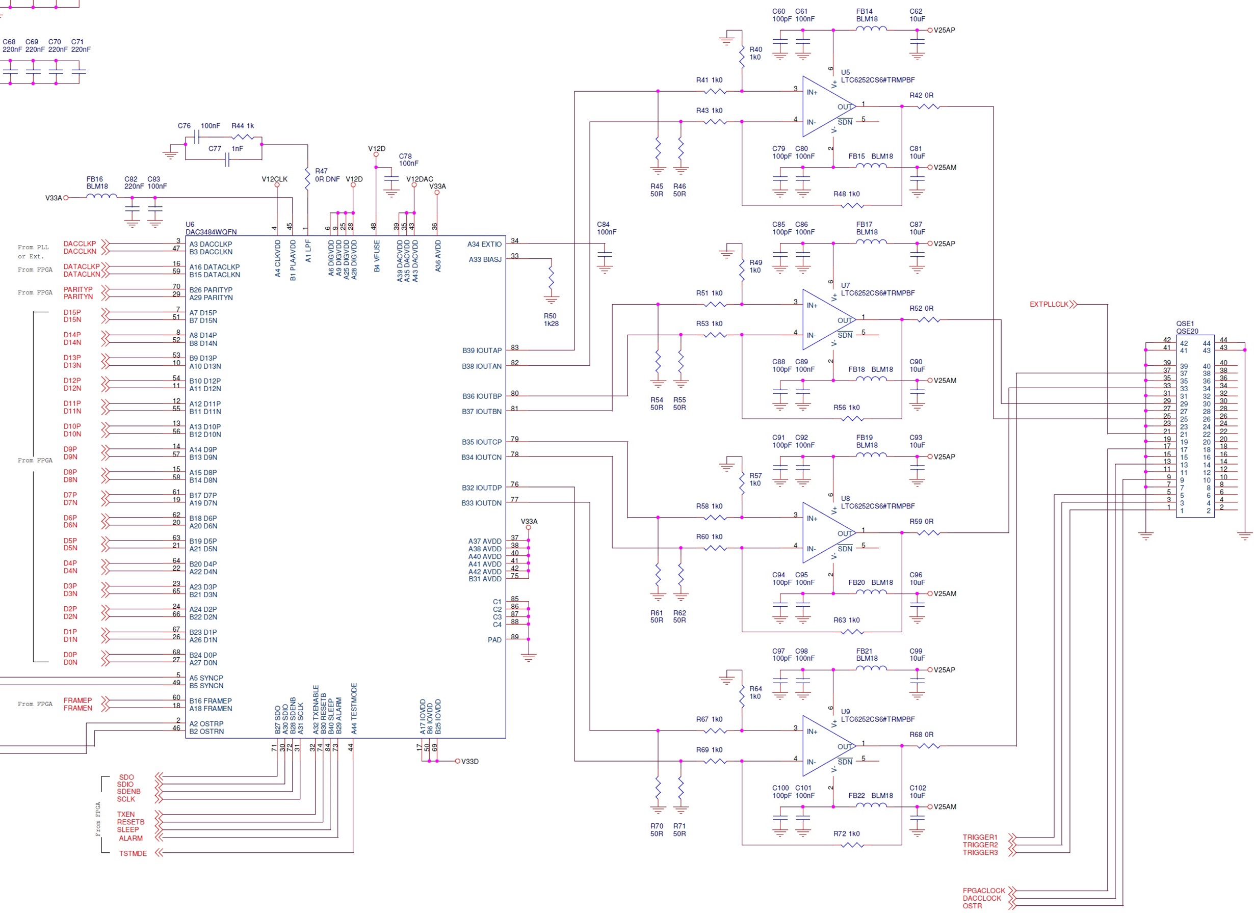

    您好,Jim:
    感谢您的回复。
    到目前为止,即使有此寄存器中的最大值,以及在运算放大器上设置的增益,也不足以满足我们的目的。
    为了重新设计我们的电路板,您建议我们在输出处使用哪些运算放大器来调节此DAC3484的信号?
     我们现在使用的LTC6252CS6#TRMPBF在您看来是一个好选择吗?
    此致,感谢您的帮助。
    Timoteo
    Timoteo,
    请查看随附的2个文档以了解示例。
    此致,
    Jim
