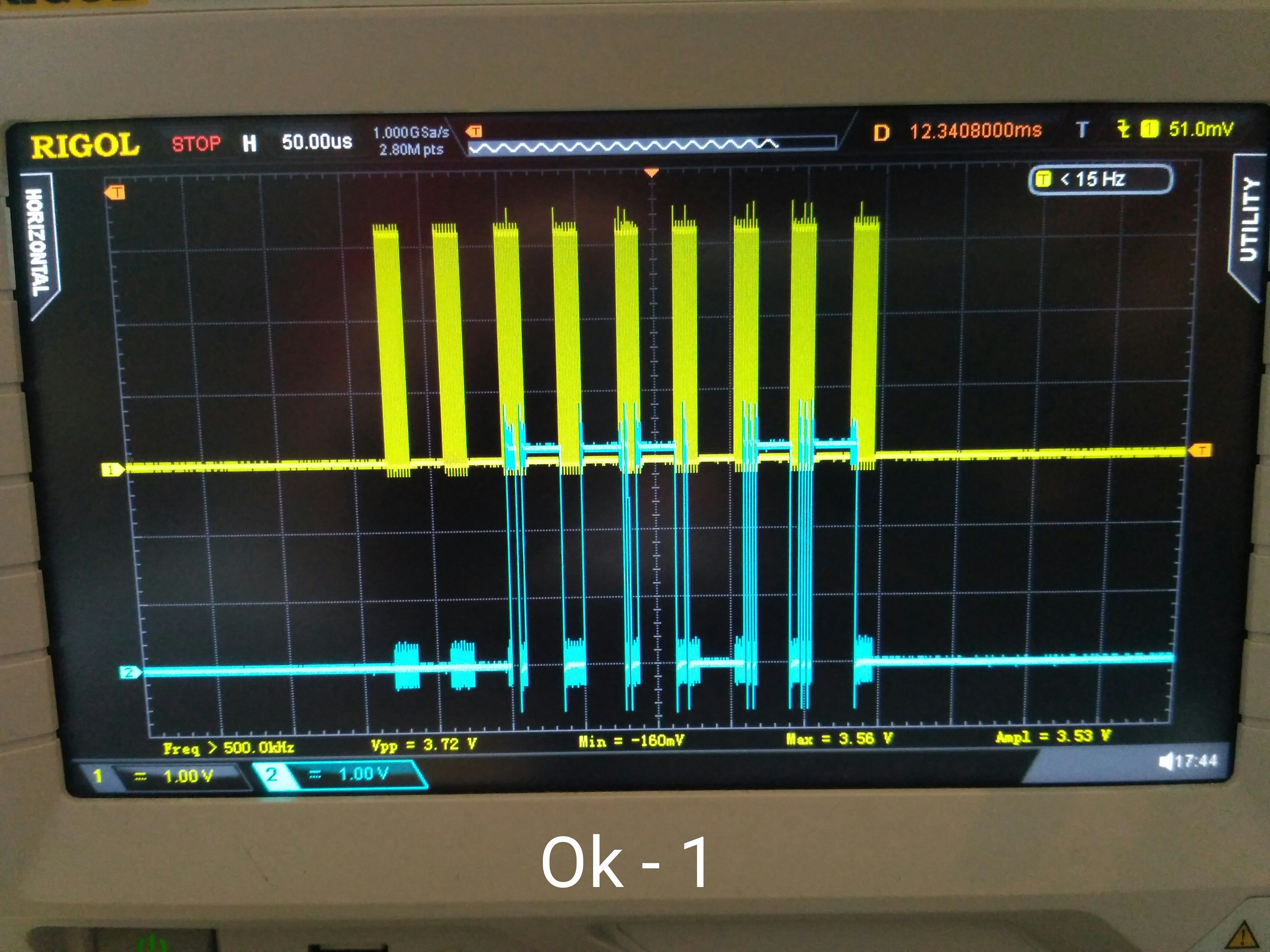

我对数据输出有疑问。 在数据表第38页上的"RREG: Read from Register"一节中,建议必须发出2个操作代码,然后在第17个SCLK reg数据上移出。 如果我做得对,前8个SCLK用于REG命令,后8个SCLK用于我要读取的寄存器数量-1。 意思是,我想在addres 0x00 -->上读取ID寄存器
write_spi (0x20);//第一个8 SCLK
的Write_SPi (0x00);//I要读取1个寄存器(第二个8 SCLK的)
Write_SPi (0x00);//另一个8个SCLK的寄存器用于reg数据
我不太明白的是当我想读多个寄存器时。 如果第二个操作码是Write_SPI(0x06),这是否意味着我要读取5个寄存器? 对于螺旋桨,我应该再发送40个SCLK?
我的READ_BYTE函数处于While循环中,因此我不断读取下面示例图片中显示的内容。

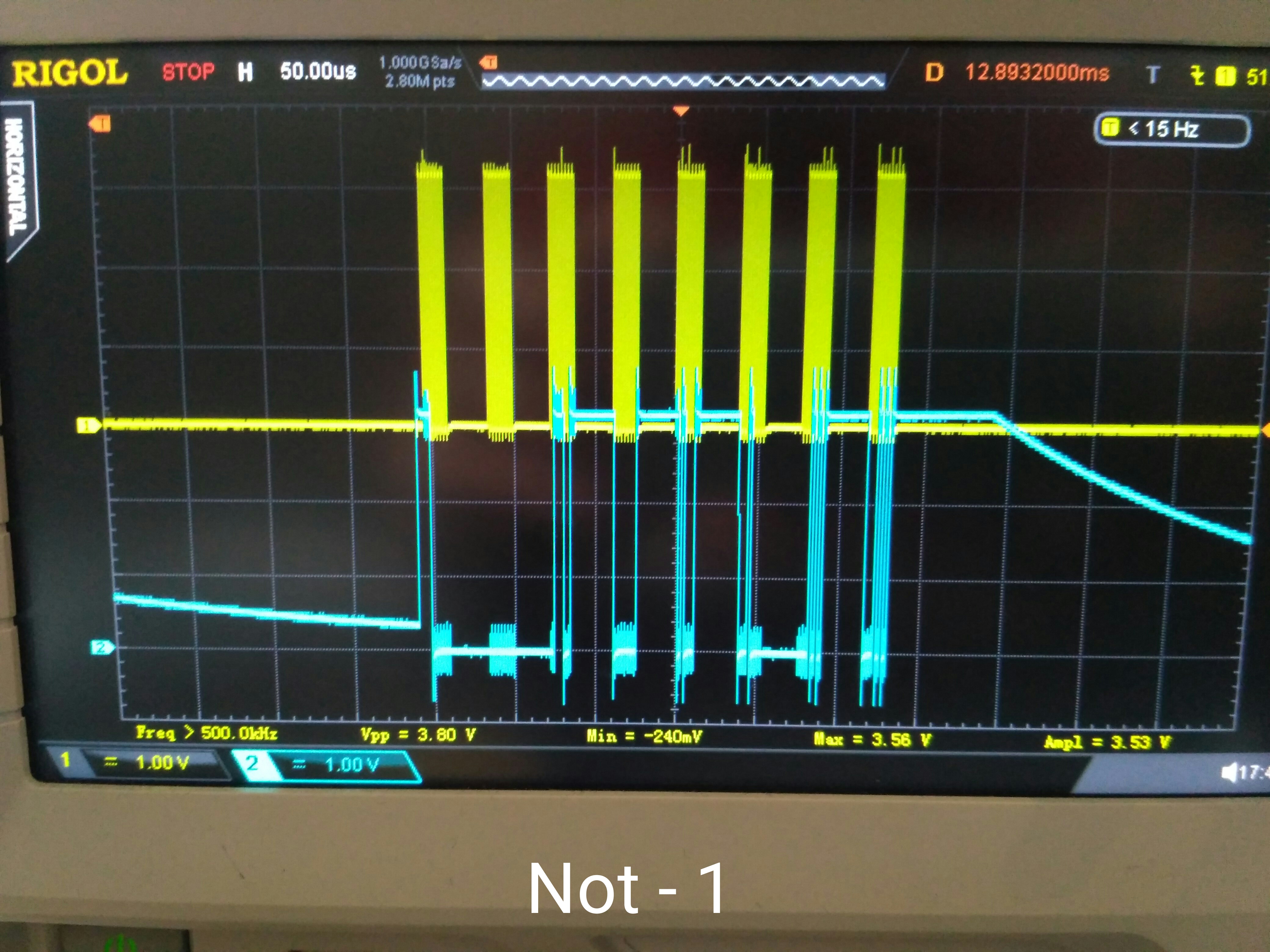

这是示波器的图片,当我发送48个SCLK时(比我实际发送的时钟多8个时钟)

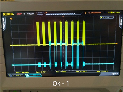

这是我发送7张SCLK的
为什么我必须发送7字节时钟(在2字节操作码时钟之后)才能读取propper?
为什么在6字节时钟(在2字节操作码时钟之后)上,最后一个reg数据是在第一个操作码中从另一个read_byte函数读取的?
在RREG命令期间,不应通过DIN发送任何数据,但根据最后一张图片,ADS的作用类似于SPI全双工协议,但它不应该,或者?

    对于ADS1292 -使用RREG命令时,第二个OpCode是要读取的寄存器数减去1,因此Write_SPI(0x06)将要求设备发回 前七个寄存器的内容。  您需要发出值为9字节的SCLK,一个用于命令,一个用于读取寄存器的#,然后再发出七个用于检索寄存器详细信息。
    如果您未读通所有您要求的寄存器(即 —只发送8字节时钟),您在第一个命令中要求的最后一个寄存器将出现在SDO上。  如果仔细检查,在该循环的第一次迭代时,您将不会在SDO上看到任何数据-您只会在循环2到X上看到它
    我的天啊…… 谢谢!
