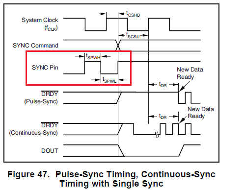

    最后,我还有另一个问题。 当我在sinc引脚上应用切换(0到1和1到0,脉冲持续时间类似于1µs)时,我在两个转换(在同一输入上)之间存在相同的计时问题。 是否为常规操作? 或者可能有一些我不正确的地方?

    您好,Quentin:
    250 SPS到4 kSPS的数据速率适用于FIR滤波器模式;但是,如果将ADS1282与SINC滤波器配合使用,则数据速率介于8 kSPS到128 kSPS之间。 请参阅数据表中的表6了解sinc过滤器数据速率。
    ...我不确定为什么数据表的"注册地图"部分 仅显示FIR筛选器数据速率。 这一点肯定可以在文档中更清楚地说明!
    对于同步问题,我认为您只需要为同步信号再提供一个上升沿。 数据表中的图47显示了同步引脚转低-高-低-高,如下所示:
    此致,
    Chris
