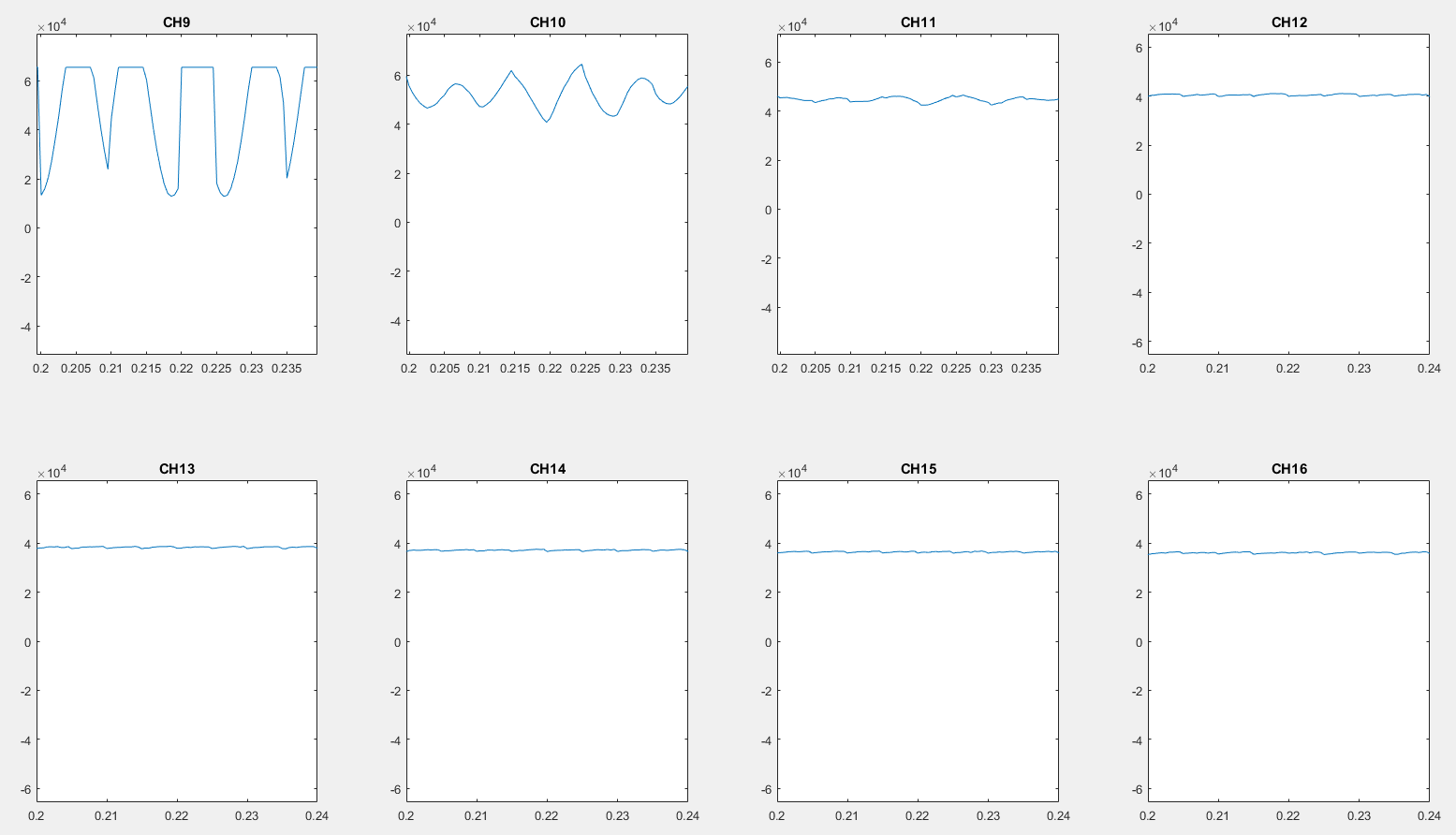

我有两个采用菊花链配置的ADS8332。 写入和读取我的CFR寄存器可与以下配置配合使用:
CFR1 = 0b11.1011万111101</s>11.1101万
CFR2 = 0b11.1011万011101</s>1.1101万
目前,我尝试读取所有16个通道,其中在通道1和9上连接了窦性信号(70 Hz,采样频率2000 Hz)。 SCLK与41.67 ns一起工作(对应于(12 MHz))。 Matlab中的图示显示无法再现窦性信号。
代码:

我对CH1和CH9中的信号重建不良(尽管采样频率为2000 Hz)以及CH2和CH10中的曲线感到惊讶。
但是,我已经反复检查了所有代码行,SPI (在ADC和MCU之间)和UART (在MCU和PC之间)连接,在转换时必须发现错误。 此外,更改时钟极性和相位对结果也没有积极影响。 此外,随函附上一份时间图:
(读取所有16个通道-->一个循环)
(放大-->读取两个通道)
谢谢,此致,
Sebastian
    您好,Sebastian:
    推荐的SPI设置为CPOL=1,CPHA=0。 如果您已经在写入寄存器并且能够成功读取/确认寄存器设置,则不需要更改这些设置。
    正弦输入信号的共模电压是多少?
    您能否共享ADS8332的完整示意图,其中显示了电源连接,所有相关的旁路电容器,输入驱动电路/RC滤波器和参考驱动电路? 此设计是否位于具有专用接地层的PCB板上?
    谢谢,此致,
    路易斯
    您好,Luis,
    以下所附图表回答了您的问题。 是的,设计在蚀刻印刷电路板上,带有专用接地层。
    谢谢,此致,
    Sebastian
