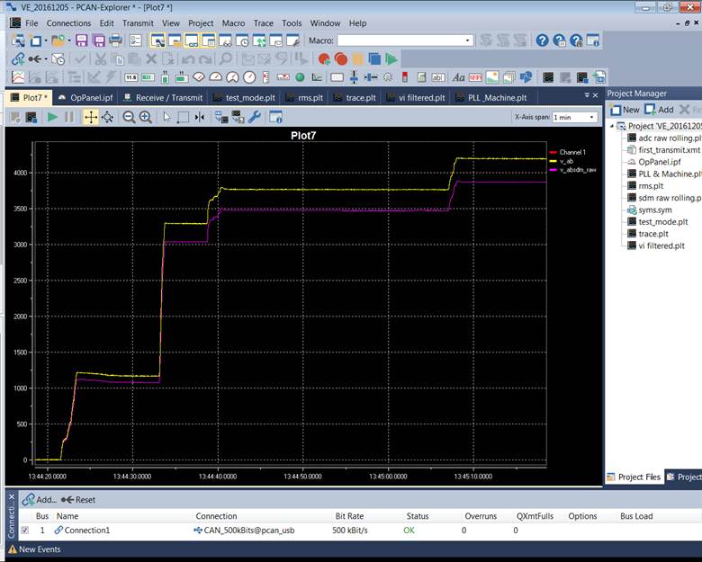

    很抱歉耽误你的时间。  代码中可能有一些东西,可能是偏移或某些东西。  是否可以输入正弦波或三角波(+/- 2.5)并获取转换结果的数据转储?
    您好Tom,
    下面的屏幕截图显示了SDM输入端+/-1.36V @ 10Hz的输入信号。
    客户的设计和测试工作台设置 不允许在交流模式下施加超过+/-1.36V的电压。
    在额定模式下,在SDM输入时,它们永远不会高于1.36V。
    黄色轨迹(V_AB)是使用常规ADC的测量值,它与预期完全匹配。 (它是集成在微控制器 TMS320F2.8377万DPTPS中的ADC)
    紫色迹线(V_absdm)是SDM ADS1209提供的测量值。
    比例因子适用于两个通道:4200 = 1.36V
    下面是包含步骤响应的屏幕截图。
    您是否知道是什么导致SDM读取此内容?
    再次感谢您关注此帖子。
    此致,
    Kishen

    客户解决了问题。 根据您的建议,他将一些代码设置(尤其是OSR)从OSR = 250更改为256。
    非常感谢您的支持和建议,并对等待更新此帖子表示歉意。
