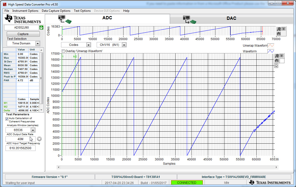

我在通过TWS14J56EVM从ADS52J90EVM捕获数据(斜坡信号)时遇到问题。 我在ADS...上设置了跳线,以便将板载40MHz XTAL用作LMK0.4826万的时钟源。 HSDC Pro上的两个或三个捕获请求成功,但下一个请求显示定期降级的信号:
下一次捕获尝试不可避免地以超时错误结束:
关闭并重新打开TSW板可允许另外2到4个捕获请求,情况会重复出现。 降级的斜坡信号在每个信道上看起来几乎相同。

对于HMC GUI -我使用在使用JESD启动时加载的默认配置:16ch,16x 14b 4ADC/Lane模式(GUI版本为2.8)
HSDC Pro加载的配置(版本4.50 ,未应用补丁) 与HMC配置匹配:
作为ADC采样频率,我在HSDC GUI中设置了40M。

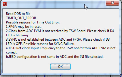

    不幸的是,捕获过程完全按照最初描述的那样进行:一次或两次成功尝试获取6.5536万个样本,下一次尝试使用扭曲的斜坡,另一次尝试使用“Read DDR to file timed_out _error”完成。 需要TSW14J56电源循环重置才能恢复功能(CPU重置不够)。  我出了什么问题?

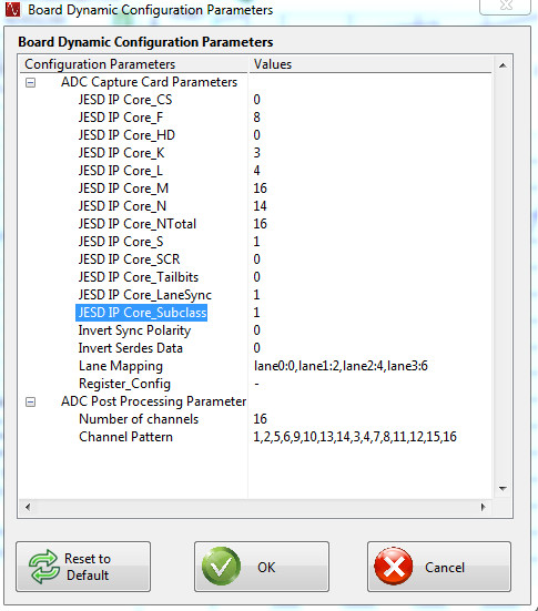

    同步可能存在问题? Instrument Options (仪器选项)-> Dynamic configuration (动态配置)对话框读取JESD IP Core_subclass = 1。

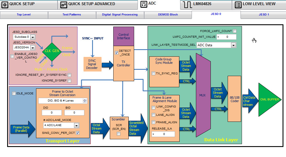

    但是,HMC GUI默认加载的配置(如 ADC->JESD 0选项卡上所示)显示子类0配置:
    TP6/TP7 (FPGASYSREFP/M)上有一个1.666MHz (40M/24)时钟。 但TP9/TP11上没有SYSREF (ADC_SYSREF)。 难怪LMK0.4826万将SDCLKOut3断电。 我曾经为ADC设置子类1和清除SDCLKOut3断电。但所有这些都或多或少地失败了。
