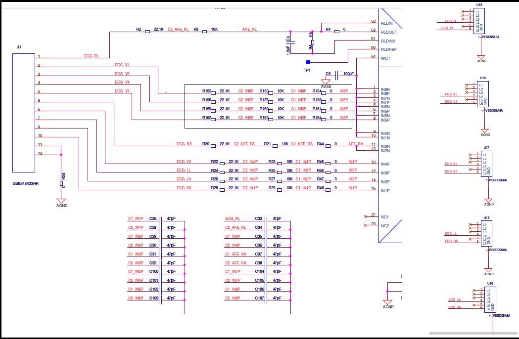

尊敬的TI团队:
     我在设计中使用ADS1198。 我已选择电流源直流导联脱落方法进行导联脱落检测。 寄存器设置如下所示。
WREG LoFF              0x0F   // 95 % 和5 % 时的比较器阈值, 电流源 //直流引线断开
WREG连接器4          0x02   //打开直流引线断开比较器
WREG LoFF_SENSP       0xFF   //打开所有通道的P侧以进行导联脱落感应
WREG LoFF_SENSN       0xFF   //打开所有通道的N侧以进行导联脱落感应
当所有的胸导联V1-V6和RL导联与病人身体断开时,我们面临着导联脱落检测问题(只有RA LA和LL导联与病人身体相连)。 我已在两个设备(相同硬件)中验证了这一点,这两个主板仅在这些特定情况下显示不同的值。如下所示。

请澄清以下事项。
  • 当只有LA,LL,RA连接到身体时,为什么两个设备都显示错误的结果(RL导联和胸部导联V1至 V6断开)。
  • RL导联的导联脱落检测如何取决于胸部导联V1- V6。 (这意味着,如果任意一个或所有胸部导联与LA,LL,RA导联相连, 我将得到预期结果- LoFF_SENSP = 0xFF, LoFF_SENSN = 0x00)
  下面附上了相同的原理图。
谢谢,此致,
Bhairu
    您好Bairu:
    导联断开电路的操作相对简单。 每个输入上都有一个电流源和一个比较器。 RL电极用作调节电压,可吸收任何导联脱落电流。 了解任何一种情景应该如何发挥作用,这需要将基尔乔夫的现行法则应用到您正在分析的患者身上。
    但是,您必须注意的一点是,电流源不能像RLD放大器那样偏向患者。 所以在我们的第一个例子中,RA,LA和LL是相连的,你首先会看到这些电极是相连的,但是过了一段时间,电极的电压开始漂移,因为RL断开,最后它们开始指示导联脱落。
    加速此行为的一种方法是仅为连接到RA的其中一个输入(即IN2N或IN3N,但不能同时打开)打开导联断开电流源。 这样,当RA关闭时,来自LA和LL的额外电流将导致至少其中一个输入更快地高电流。
    此外,连接到WCT的输入不提供有关导联脱落状态的任何实际信息。 我建议禁用这些输入的当前源。
    总之,我建议将LoFF_SENSN更改为0x04或0x02。
    您是否理解我的答案?
    Brian

    您好Bhairu,
    这里的问题是LA和LL为病人提供电流,RA为漏电流。 当RL被移除时,电流将使电压保持稳定状态一小段时间。 但是,最终也应该为这些电极指示导联脱落,但不能立即指示。
    Brian

          请澄清以下事项。
    • 导联检测如何适用于RA,即使RA的导联检测被禁用(CH2N & CH3N)。
    • 对于ADS1198,是否可以使用LoFF_SENSN = 0x00。 这会影响ADS1198 (ECG信号)的性能。
    谢谢,此致,
    Bhairu
    您好Bhairu,
    • 即使与RA电极对应的LoFF_SENSN位被禁用,比较器仍处于启用状态,这意味着它仍然可以过渡。 但是,我没有解释为什么LoFF_statn会继续按预期的方式运行,即使当前源已启用。 它可能与您接通和断开电极的顺序有关。 无论如何,我认为这最终不会重复或可靠。
    • 心电图性能不应受到任何导联脱落设定的影响,因此从该角度来看是可以的。 但是,请注意,我不知道它是如何正确指示的,我不确定它是否会在以后的每一次工作中都起作用。
    Brian
    尊敬的Brian:
            感谢您的快速回复。  我已经考虑了你建议的以下改动,而且效果很好。
    • 将LoFF_SENSN更改为0x04或0x02。
    谢谢,此致,
    Bhairu
