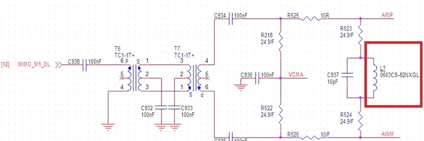

我们 设计用于制作带通滤波器的ADS4449原理图。
1,频率:92.16Mhz
2.带宽:40MHz
我是否可以获得下面的L值?
