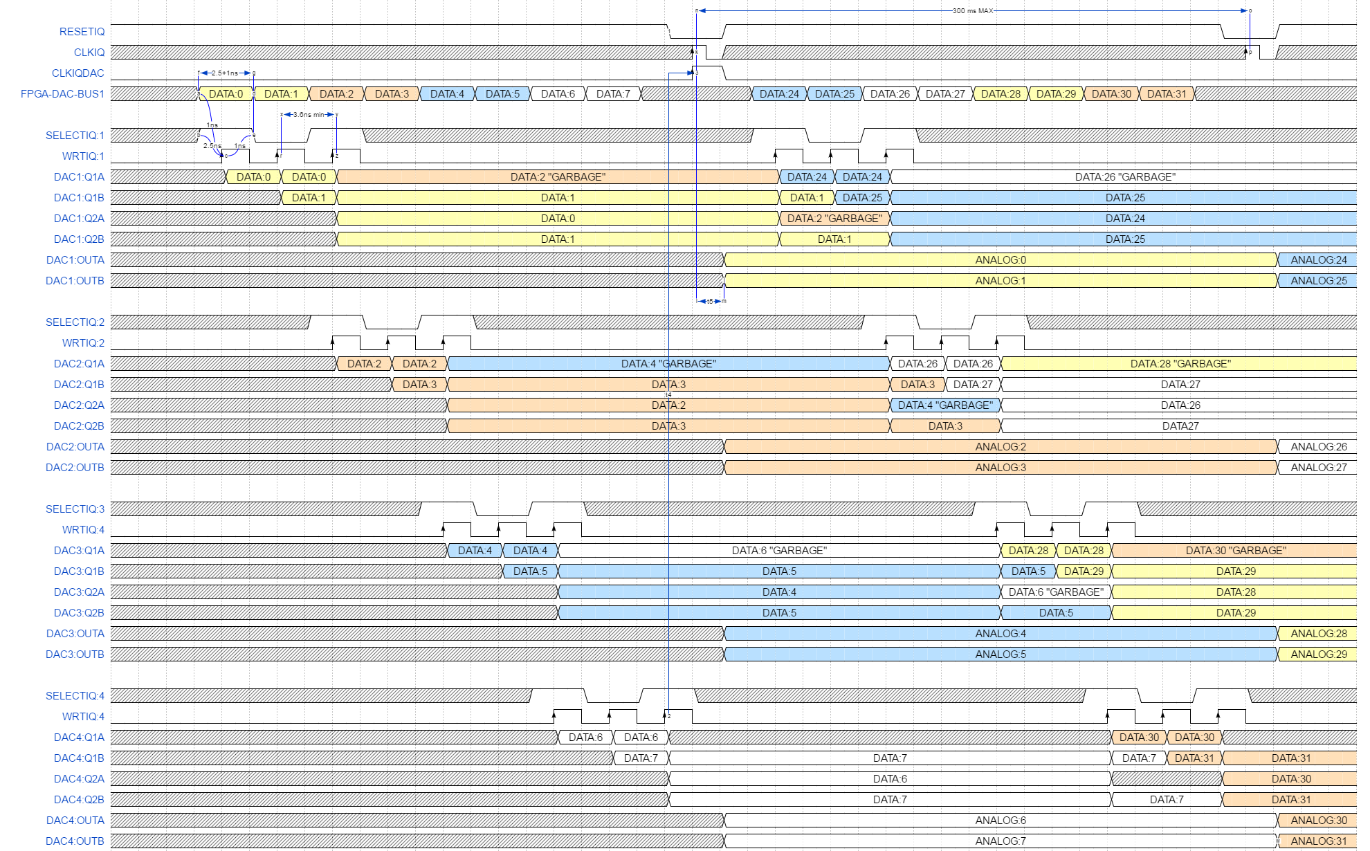

我正在处理一个包含多个DAC的设备。 我要将多个DAC连接到一个总线,并使用WRT(IQ)和CLK(QI)输入。 我对如何管理发援会有疑问。
1)在数据表中,写着在总线D[11:0]上设置数据后,我必须设置"WRT"控制信号,在信号上升边缘之后,我应该等待"时钟延迟(WRTA/B至输出)"的时间tlat = 4 clk。 什么是时间利用率? 什么是"产出"? 这4克莱克意味着什么? 时间相当于四个频率周期? WRT1或CLK的频率是多少?
或者要设置锁存器中的值,我必须生成4个脉冲WRT或CLK?
我找到了文件名为“X2_Interleaved_Mode.pdf”的PDF文档“DAC5652,DAC5662和DAC5672交错数据模式”。 在该文档中,没有任何关于4 clk的内容。
2)在数据表中,写入在总线D[11:0]上设置数据后,在双总线模式下,我必须将"WRT"控制信号设置为tlph=2ns。 这一次在单总线模式下如何?
3)在单总线模式下,CLKIQ频率除以2,然后转至DAC闩锁。 它的用途是什么? 什么可以连接两个输入CLK和WRT?

    您好,Nikita,
    1.数据锁定在DAC中,其上升沿为WRTA/B,输入数据需要tlat + tpd =(4 clk循环或周期+1.5ns)才能显示在输出引脚Iout(output)上。 是4个时钟周期等于4个时钟周期。 WRT1和CLK1的频率应相等,具体取决于DAC输出速率。 您不必生成4个脉冲。 您的WRT和CLK应持续运行,并且在4个时钟周期+1.5ns后,一旦数据锁定在WRT上升沿上,您应在DAC的输出处看到连续信号。
    2.在单总线模式下,您必须保持数据表中图19所示的定时。
    3.在sigle总线模式下,在DA0上应用I和Q数据.....DA11因此,I通道输入数据速率是DAC内核更新速率的两倍,而CLKIQ (CLKA)和WRTIQ (WRTA)的切换速度是DAC内核更新速率的两倍。 在单时钟模式下,您的时钟将连接到CLKIQ引脚。 WRT将连接两个WRTIQ引脚,ResetIQ连接到CLKB引脚,SelectIQ连接到WRTB引脚。

    好的。 例如,如果我想要8个独立模拟输出,并且我想要一次更改所有8个输出的电平,我必须执行一个时钟脉冲。 我不能一直运行CLK!
    如果我要执行图1中所示的原理图,一个FPGA或UC,4个DAC5662,一个用于12位数据线的总线,一个CLK,一个RESETIQ以及来自所有DAC输入的嵌入式设备:WRt和SELECTIQ。  这在原则上是可行的吗?
    图1:
    对于我上面提到的方案,我根据我对DAC5662算法的理解绘制了时间图。
    如果可能,请确认我的案例或显示我在这方面的错误。
    我很期待这件事,非常感谢。
