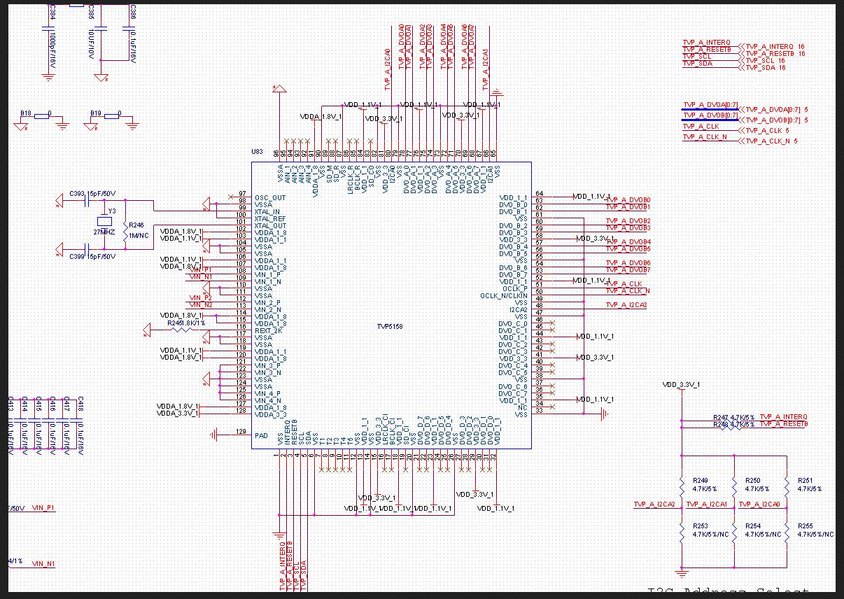

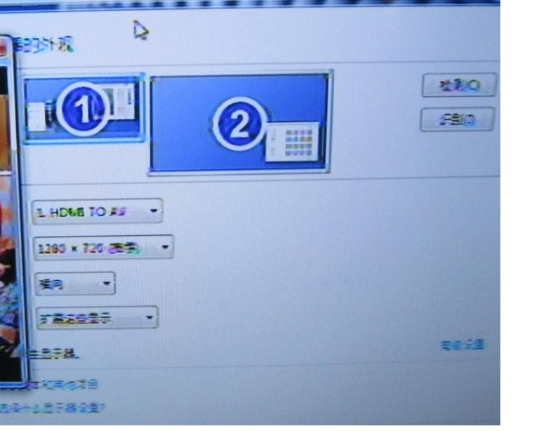

客户正在使用TVP5158。 问题是显示的图像始终闪烁,并且有彩色斑点。 显示的图像位于图像中。
原理图也在附件中。 请检查附件。  客户使用 PAL-B,D,G,H,I标准。 他的屏幕分辨率为 800x600@60Hz。

    这些彩色区域是复合视频(CVBS)的基本限制。
    彩色信息通过CVBS传送的方式是使用称为颜色子载波信号的信号,它是一个超长于信号的luma部分的正弦波。
    这意味着,如果您有高频luma (例如单色文本),则无法确定这是高频文本还是彩色。
    此网页的第一张图片非常清楚地显示了问题...
    通过选择更高质量的解码器(例如 3D梳状滤波器),但这些滤波器更昂贵,更复杂且更大。
    有关各种解码器质量的一些信息,请参见以下链接...
    下面的文章还显示了一些很好的示例...
    在侧面注释中,也会出现相反的情况,其中色度信息被解释为亮度。 这会导致"点爬网",如以下链接中所述...
    基本上,尝试使用复合视频显示计算机图形(即高频转换)永远不会看起来很好。

    Q1) TVP5147将提供更好的分色效果。 TVP5160将提供出色的分色效果。 但这两种设备都不是多通道解码器。
    Q2)客户有哪些要求?
    问题3)正如我所提到的,这是解码器的一个基本限制。 复合视频不是为处理计算机图形而设计的。 专为电视视频而设计。
