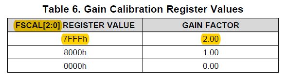

1)
"表6. Gain Calibration Register Values (增益校准寄存器值)"。
我认为“7FFF”是不正确的,“FFFF”是正确的。
如果“7FFF”是正确的,那么当增益系数介于1.00 和2.00 之间时,您能否告诉我FSC的注册值是多少?
2)
数据表显示"FSCAL[2:0]"。 正确吗?
FSC是16位寄存器[15:0]。
此致,
TTD
    您好,TTD:
    1. 您回答正确。 感谢您指出这一点。 顺便提一下,有一个有用的Excel工具,其中包含有关ADS127L01上的校准寄存器和其他功能的信息。 您可以在此处找到。
    2. 我同意,这是一种令人困惑的语法。 如果有的话,它可能会说FSCAL[1:0],因为有2个寄存器,但最不容易混淆的是说FSCAL[15:0],因为有16个位。
    我将纠正这两个错误。
    此致,
    Brian Pisani
