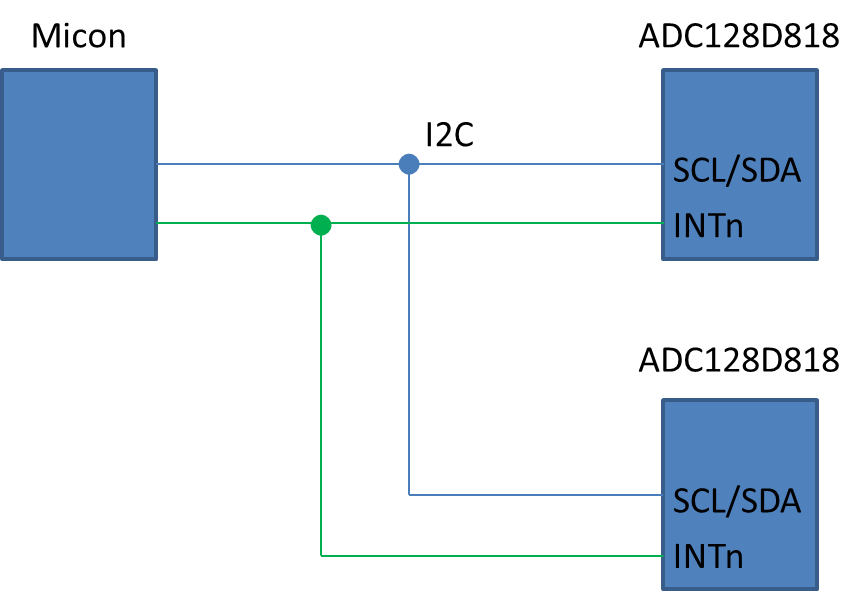

我希望您确认对以下连接的疑虑。
*两个ADC128D818连接到同一I2C总线。
*两个"INTN"信号连接同一个Micon端口。
我认为有以下关切。
*如果模拟信号同时输入到两个ADC128D818,则可能会出现数据不足的情况。
(因为Micon需要交替访问i2c寄存器。)
但是,这只是对usecase的担忧。 您对此连接中的设备本身是否有任何顾虑?
此致,
町田
    您好,Machida-san,
    您需要将ADC128D818的INT引脚上拉一下,才能有效地将它们连接在一起,因此没有问题。 两个ADC128D818器件必须有自己的I2C地址,您需要读取每个器件的中断状态寄存器,以查看哪个器件发出了故障状态。 以这种方式连接设备时,我没有发现任何问题。

    >您需要将 ADC128D818的INT引脚上拉, 以便有效地将它们连接在一起,因此没有问题。
     它是否不需要INT引脚上的上拉电压 (例如 PU电压需要与I2C上拉电压相同。) ?
    此致,
    町田
    您好,Machida:
    INT和I2C线路都是馈入微控制器的漏极开路输出。 假设电压不超过3.3V,则将所有三个引脚都拉至相同的3.3V电源。
    I2C信号将被拉至5V电源(ADC128D818的"V+"),而另一方面,INTN将被脉冲升至1.8V (Micon的电压)。
    是否有这部宪法?
    此致,
    町田
    您好,Machida:
    您是否通过电平转换器提供I2C信号?  Micron设备是否可以在这些线路上支持5V信号?  对于INT输出,1.8V应正常。
    你好,Tom-san,
    >您是否通过电平转换器提供I2C信号?
    是的,它们具有电平转换器(5V自/至 1.8V)。 因此,1.8V用于Micon侧。
