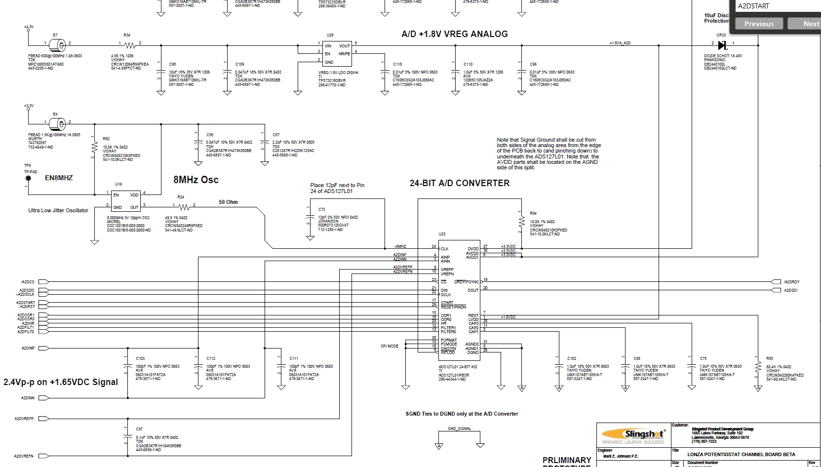

    我正在运行下面的代码,但总是返回所有0x0,即使我正在写入多个寄存器。  你看到我遗漏的东西了吗?

    您好,Stephen:
    我们很难通读某个人的部分代码并完全理解问题。 我们验证接口的最简单方法是查看逻辑分析器中ADS127L01 SPI信号的范围捕获。 其中包括SCLK,DIN,DOUT,/DRDY,/CS, 和CLK。
    在尝试读取/写入ADS127L01之前,我建议验证所有电源和时钟信号是否如预期的那样存在。 只要您发送主时钟(CLK)并将启动拉高,您就应该注意到/DRDY针脚在以输出数据速率切换。 这表示ADC正在转换和输出新数据。 您是否已验证此信息?
    请提供ADS127L01上所有硬件模式引脚的配置以及电源电压和时钟输入频率。 如果您愿意,我可以查看您的示意图。
    此致,
    谢谢Ryan。
    是的,我已验证芯片上的所有针脚都处于预期水平。  还验证/DRDY是否每4 usec切换一次高电平,只要起始引脚高电平,持续大约250nsec。
    随附原理图。
    我遇到的问题是,我只是简单地读取8个寄存器,希望每次都读取相同的数据。  相反,我通常会得到全零,有时还会得到其他随机数据。  我从未看到ID寄存器在下半字节中出现预期的0x3。
    Steve

    您好,Stephen:
    原理图和引脚设置看起来正常。 您是否仍有此问题? 请共享寄存器读取命令的逻辑分析器范围捕获。 确保至少显示SCLK,/CS,DIN,DOUT和CLK。
