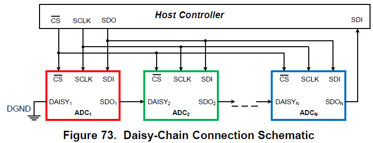

我想签入一个2菊花链式ADS8688,是否仍可以选择要读取的通道,或者我必须读回整个链?
    您好,
    当您在所选信道上进行自动信道序列或手动信道选择的转换(由SDI上的数据决定)时,ADC将输出所选信道的转换数据。 如果您的菊花链连接方式如下图1所示,则将选择不同ADC上的相同信道,最终ADC的SDO (SDON)将为不同ADC上的选定信道逐个输出所有转换数据。 您现在不能更改频道,因为在转换前已在SDI上选择了频道。 我希望这回答了你的问题。 谢谢。
