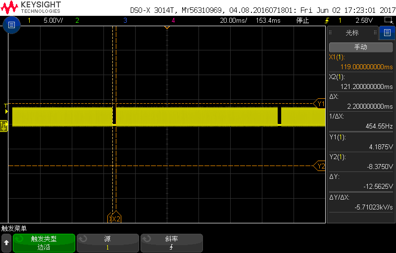

(1)当我通过SPI与TMS320F2.8335万使用PGA411-Q1通信时,如何使用SPI通信来知道自动偏移校准是否正在运行。
(2)在PGA411-Q1 EVM上,根据示波器采集的ORDCLK(ORD[13])波形,请参见下图,自动偏移校准过程(△X)持续2.2毫秒。它不在200 μs和400 μs之间。您能帮我解释一下原因吗?
    感谢您发布您的问题。 我们将很快发布更新的数据表,以修复自动偏移校准描述。 它确实需要大约2.3毫秒;但是,在此期间,角度和速度输出仍然可用。 如果您查看aout引脚(或通过SPI读取角度),则应看到在校准期间角度输出正确。

    您好,Clancy:
    非常感谢。另一个问题,SPI寄存器刷新频率是固定值吗?您能告诉我频率吗?
    您能否说明"SPI寄存器刷新频率"的含义? 您是否在谈论PGA411的连续CRC检查选项?
    -Clancy
    亲爱的Clancy:
    我想知道角度值(存储在dev_STAT5寄存器中)刷新频率。
    谢谢。
    dev_STAT5寄存器在SPI命令末尾NCS引脚的上升沿上刷新,以读取dev_STAT5寄存器。 在下一帧中,SDO引脚上的响应将包含此数据。
    亲爱的Clancy:
    这解决了我的问题。
