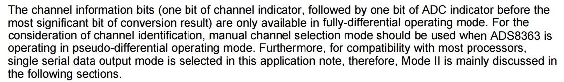

我阅读了以下应用说明。 在第1节(简介)中,它提到通道信息位仅在全差动操作模式下可用。
http://www.tij.co.jp/jp/lit/an/slaa633/slaa633.pdf
即使启用了配置调整器的CE (4位)和CID (5位),它在伪差分模式下是否不可用(非输出=“0”)?
此致,

    此设备的伪差分模式不支持通道信息位作为输出。 为了跟踪数据,您需要在上次转换期间通过SDI线路将ADC/Channel地址写入ADC。 (所有寄存器设置都将应用于下一个RD下降边缘。)

    首次写入设备时,您正在写入配置寄存器。 因此,要更新通道信息,只需执行一个16位写入操作。 前两位用于通道选择。 请参阅数据表第35页上的配置寄存器位说明。

    我了解config的地址。 但是,我们如何才能从ADC获取信道信息?
    正如您所提到的,
    我们可以将ADC信道信息写入config (C[1:0]),但不能将信息作为输出读取?
    此致,
    山本浩二
    在一个帧中,您将写入配置寄存器,发送要转换的通道。 在下一帧中,ADC正在转换选定的通道。 在第三个帧中,您要查找的数据将从SDO计时。 查看数据表第27页上的图31。
    逐帧:
    1.您写入下一个所需的通道进行配置。 (称为通道X。)
    ADC转换您在上一帧中选择的通道。
    SDO写入ADC在前一帧中转换的数据。
    2.您写入下一个所需的通道进行配置。 (称之为Y频道)。
    ADC转换您在上一帧中选择的通道。 (通道X。)
    SDO写入ADC在前一帧中转换的数据。
    3.写入下一个要配置的通道。 (称为通道Z。)
    ADC转换您在上一帧中选择的通道。 (通道Y。)
    SDO写入ADC在前一帧中转换的数据。 (通道X。)
    这有帮助吗?
