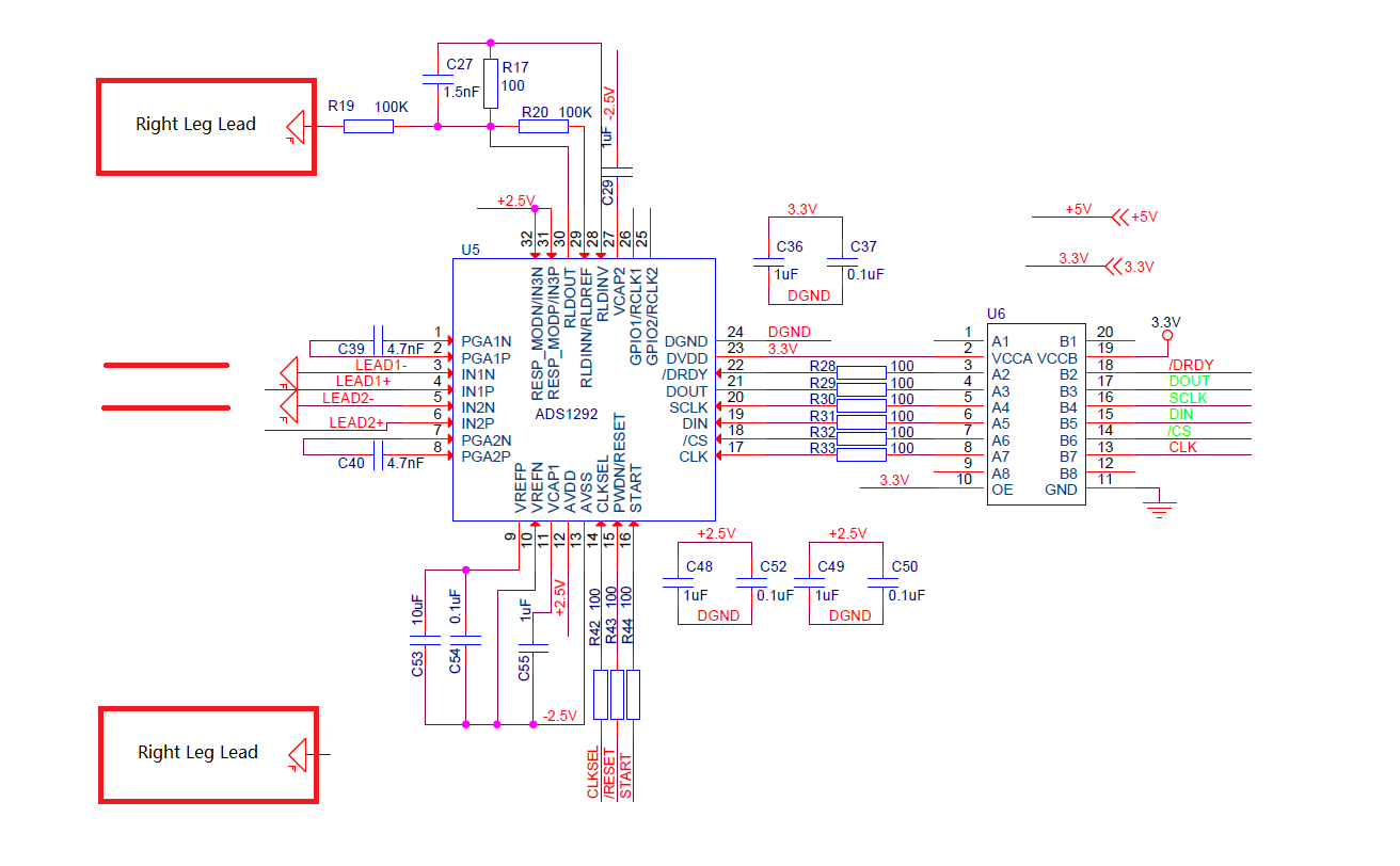

如何配置ads1292 寄存器以支持右腿导联脱落检测?
 如果只有一个导联,我能否检测到导联脱落?
    您好,用户479.3538万,
    遗憾的是,当RL关闭时,很难检测到。 我的最佳建议是,当检测到所有其他电极都关闭时,将RL关闭状态标记为"关闭"。 由于RL为其他电极建立了共模,如果它们都显示导联脱落状态,则它们要么实际上都断开连接,要么RL断开连接。
    Brian
