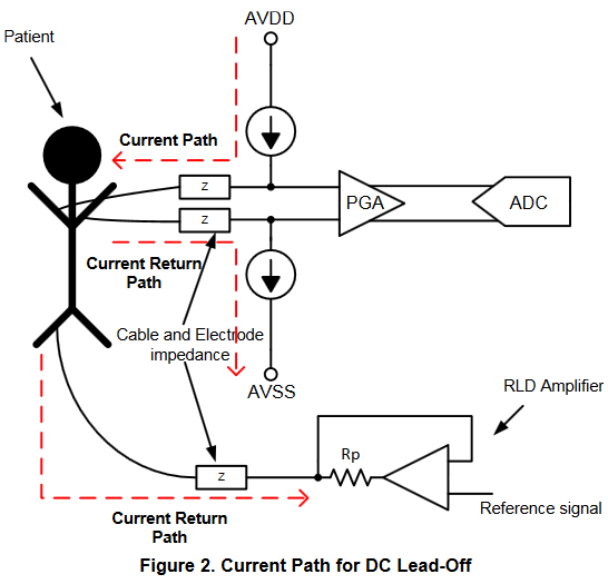

我想知道ADS1293的模拟前端的返回路径是什么。  (我已按照ADS1293EVM用户指南SNAU138.pdf第8页的说明为5导联ECG输入配置了1293。)  运算放大器偏置在VDD的其中一个引脚上,我想,但我的问题是:返回路径是否通过RL电极?  如果是,如果RL关闭,会发生什么情况?  感谢您对此作出任何澄清。

    放大器电源的回电流将通过其负极电源针脚至系统接地。 同样,模拟输入迹线上的任何回电流也会在与迹线平行的最近平面上找到返回地面的方法。
    现在,如果您实施导联脱落检测并将一小块直流电流注入信号轨迹本身,则RLD放大器将用作辅助返回路径,并将部分电流吸入接地。 如果RLD电极脱落,患者的直流偏压可能会以一种或另一种方式漂移,导联脱落检测可能变得不可靠。 您可以在我们关于ECG应用中的导联脱落检测的应用手册中阅读有关此方面的更多信息:

    您好,Mike:
    RLD放大器仍将负责电流阱和源电流。 在这种情况下,我们只讨论交流电流,特别是来自50Hz/60Hz电源线的干扰。 不要忘记,RLD放大器的主要目标之一是增加对车身共模噪声的抵消。

    您好,Michael:
    很抱歉我的耽误你的时间。 对于交流耦合输入,您需要在放大器输入处设置直流操作点。 通常,这是通过电源之间的电阻分压器或单个上拉电阻器实现的,直至达到中间电源共模电压。 然后,来自放大器输入的直流偏置电流将通过此路径返回。
