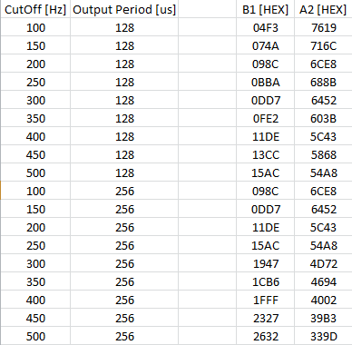

尊敬的TI团队:
目前,我正在使用GUI检查PGA970-EVM,以获取新的应用程序。
在本应用中,我们要将LVDT传感器与PGA970配合使用。
您能告诉我如何计算BPF和LPF的系数吗?

    您好,Torsten,
    我们有一个专有计算器,不可分发。 如果您知道您要使用的频率,请张贴它们,我可以用系数值来回答。 例如,以下是低通滤波器的某些频率值:
