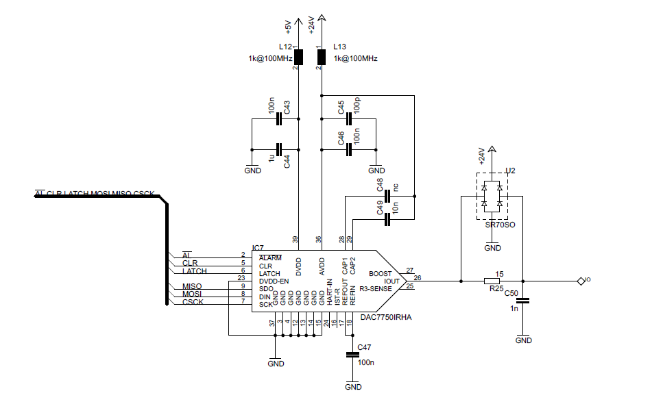

我正在使用DAC7750转换器来输出更新速率为4kHz的4-20mA信号。 我首先实现了基本功能(仅限DAC,无监视程序,无转换速率,无控制...)。 在成功的结果后,我添加了一些附加功能,如状态回读,看门狗,输出开路负载检查和转换速率控制。 除转换速率控制外,每个功能都能正常工作。 实际上,只要我将SREN控制位寄存器设置为4mA,输出就会冻结。 我尝试了时钟和步长的各种组合,但没有效果。 清除SREN位后,输出将恢复正常操作,并按预期在4和20mA之间变化。 请在下面找到我的DAC初始化代码和原理图。
感谢您帮助我启用设计中所需的切换速率控制。
Julien

    Howdy Julien欢迎参加e2e论坛!
    使用您提供的信息,我能够确定以下内容:
    • 转换速率更新时钟:6.9kHz
    • SRSTEP:8LSB
    • 范围:4至20mA
    • SREN确实显示为'0',但我假设您稍后在程序中切换此位
    当设备在大代码值之间转换时,转换速率控制功能的优点在很大程度上得到了体现。  例如,在4至20mA转换的情况下,使用上述信息,您可以计算转换时间(对于DS的第26页),如下所示:
    转换时间=(输出更改)/(步长x更新时钟频率x LSB大小)=(0.16mA/(8LSB x 6.9kHz x 3.9uA))= 74ms
    当设备从零刻度转换为全刻度时,DAC将以6.9kHz的更新速率将输出增加8LSB。  这将被视为类似于第26页所示的梯形箱波形。
    由于您以更快的速率(4kHz)写入DAC寄存器,因此您不允许DAC输出有足够的时间转换到第一个“阶梯”。  我的直觉是,如果通过“SRCLK”位提高DAC更新频率(Hz),或者通过将程序写入频率降低到4kHz以下,您将会看到更好的结果。
    • 此外,在4kHz向DAC寄存器写入时,与先前代码相比,典型的增量(代码跳转- LSB)是多少?
    • DAC寄存器之间的增量写入的LSB是否为几个或更大?
    这些问题的信息将有助于了解问题。
    此致,
    马特

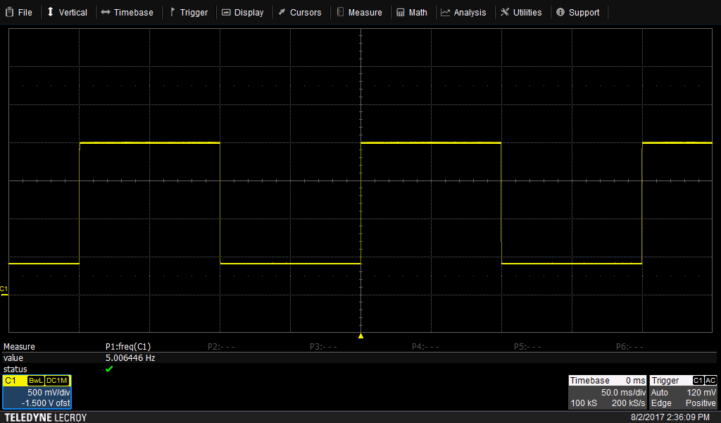

    我做了你在上一封信中要求的实验。 请在下面查找代码和结果:

    输出通过100R电阻器测量:
    SREN = 1时的结果
     SREN = 0时的结果
    正如您在上面的结果中所看到的,我们仍然有相同的行为:只要SREN=1,输出就会冻结到4mA,同时清除SREN,使DAC按预期工作。
    此外,我还通过回读方式检查DAC寄存器,内容始终为0,而SREN =1。 就像设置SREN位时DAC寄存器变为“只读”一样。 您对此有何看法?
