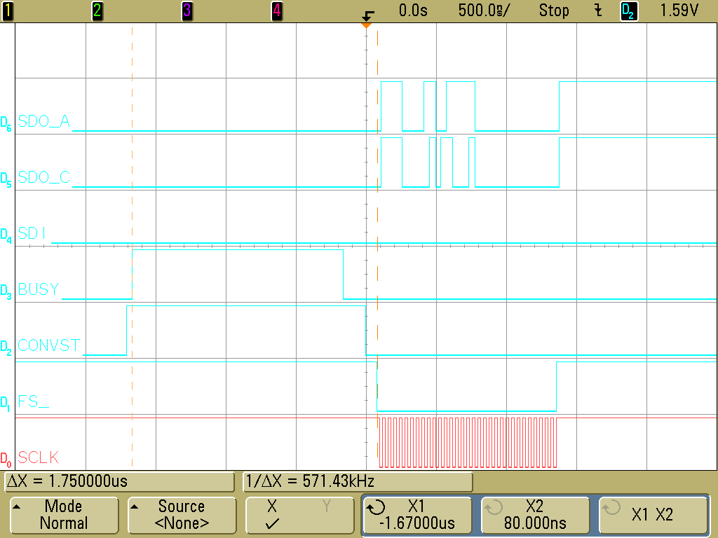

设备工作正常时的时序图如下所示:
一旦我们将SPI时钟增加到37.5 MHz,或者在不更改SPI时钟的情况下增加采样率,设备将在几个转换周期后停止响应CONVST输入。 应用输入信号显然会加速设备锁定,但即使所有8个模拟输入都连接到GND,设备也会加速。

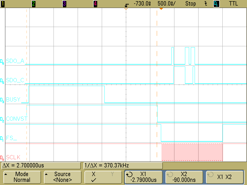

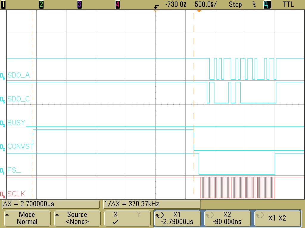

    我们的FPGA逻辑已经保证,在取消断言CONVST之前,繁忙必须从高恢复到低。 我们必须修改FPGA的状态机,以忽略我在上面报告的实验中的繁忙信号,否则它将无法继续断言FS#并开始SPI传输。 我们还按照您的建议将CONVST的持续时间从1.7 延长到了2.7 Us,但这对ADC操作的稳定性没有任何影响。
    以下两个图是与2.7 Us的CONVST持续时间一起绘制的。 在第一个模块上,ADC会定期以BUSY响应,在第二个模块上,可以观察到没有BUSY响应。

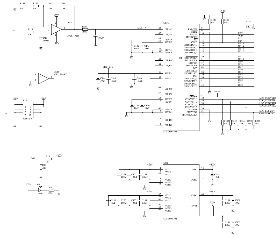

    下面是我们开发板的示意图,这里没有什么特别之处。 到达输入CH_A0的信号也被修补到CH_C0,原理图中没有显示。 ADC配置是通过外部跳线将相关引脚连接(大部分)至GND来确定的,SEL_B和SEL_CD除外,它们连接至DVDD。
    您好Marko:
    感谢您提供详细反馈,很抱歉回复太晚。 您的通道对A似乎不工作,您是否在通电后配置了配置寄存器(config)? 当硬件/软件输入设置为高电平时,设备在软件模式下运行,功能仅由配置寄存器位设置。 请确保配置寄存器中的PD_x位=0,检查配置寄存器中的/STBY位0或1。 我还建议将R332-R336电阻器移除以进行测试,/STBY引脚设置为高电阻,这对SW模式没有影响,但用于测试目的。 谢谢。
    顺便说一下,您在原理图中提到的与DVDD相关的SEL_B和SEL_CD在哪里?

    PAR/SER引脚在原理图中接地。 对于串行接口应为高。 确保RD和REFEN/WR连接到地面。
    您是否尝试过降低REFAC?
    在原理图中,PAR/SER引脚与地面相连。 对于串行接口应为高。 确保RD和REFEN/WR接地。[/QUET]
    当然,PCB已经过修改,可将PAR/SER连接到地面,RD和REFEN/WR也通过外部跳线接地。

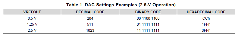

    您可以正确地将HVDD和HVSS连接到+/- 5 V。但当您使用的先前配置使用4*Vref (无论使用的是内部还是外部参考)来指示,因此如果使用的是内部Vref = 2.5V, 输入范围为4* 2.5 = 10V。 这就是Dale解释您可以更改电源电压或更改配置设置以使用2*Vref = 5V的较小范围的原因。
    对于设置为0x3FF的最后一位,这是默认值。 参考馈电由这些REFDAC[0:9]位控制的10位DAC。 如果您希望使用其他配置,请参阅数据表第31页上的公式3。

    我们仅使用此线程开头所述的SPI。 上面发布的原理图是用于我们的自制评估板的,最初用于并行通信,但我们通过将PAR/SER重新连接到DVDD来为四SPI进行了修补。 在我之前对Lukas Fink的回复中,我错误地指出PAR/SER已修补到GND,但实际上我们移除了R329并将引脚直接连接到DVDD。
