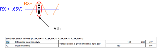

您好,
根据数据表,有以下规格。
* Vth "差分输入灵敏度"
我相信这是针对差分的规格,但是我想知道我们在使用同轴电缆的情况下如何考虑。
如您所知,此设备具有内部偏压(VDD33/2)。
因此,对于同轴电缆,输入信号如下所示。
在这种情况下,请告诉我哪个想法是正确的?
1. Vth应为200mV (这意味着低电压的阈值为1.55V,高电压的阈值为 1.75V。)
2. Vth应为400mV (这意味着低电压的阈值为1.45V,高电压的阈值为 1.85V。)
如果两种理解都不正确,请更正我。

    尊敬的Michida-San:
    差分对输入眼图要求差分输入灵敏度。 阈值Vth是从高到低/从低到高(抖动灵敏度)的斜率。
    您能否告诉我们,从整体系统角度来看,您的主要顾虑是什么? 谢谢。

    Ravi-san,您好!
    是的,我了解本规范在差分信号情况下的含义。
    >您能否告诉我们,从整个系统的角度来看,您主要关心的是什么?
    我希望您确认此设备如何确定单端(同轴Usecase)的阈值。
    您能澄清 关于同轴电缆的想法吗?
