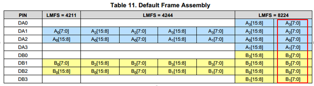

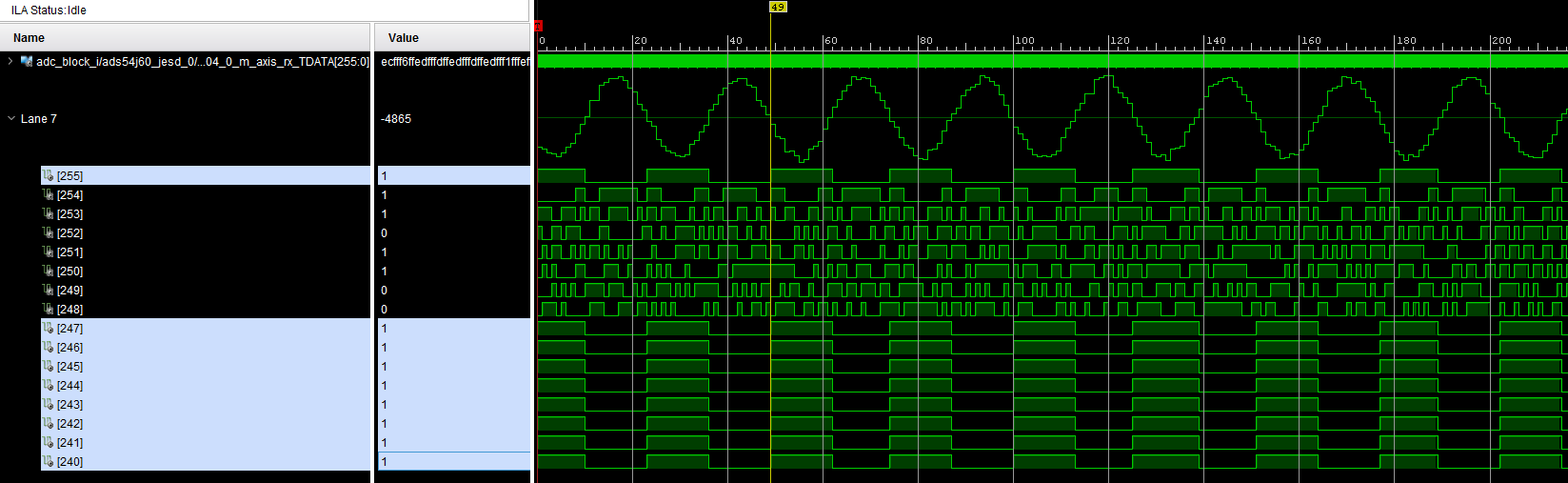

我注意到抽样数据中有一些奇怪的地方- 16位ADC样本中的最低有效字节似乎与符号位相同! 无论发送到ADC的信号振幅如何,甚至在没有信号连接到ADS54J60EVM输入端口时,都会发生这种情况。
我想让大家都运行这个程序,以防有人在他们的ADS54J60启动过程中看到这个程序。  为什么下面图[1]中突出显示的位[7:0]与位[15]完全相同?有什么想法?
此行为似乎降低了分辨率,但我仍然能够观察到正弦波[3]。
配置
我的配置设置如下所示。 我还附上了用于对ADS54J60 EVM进行编程的两个配置文件(LMK0.4828万和ADS54J60部件)。

Xilinx JESD204内核以102.4 MHz提供256位输出。 8通道x 32位数据路径= 256位
