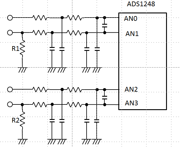

我想问您一个关于"外部输入电阻"的问题。
我的客户 设计了以下输入电路来抑制外部噪音。
到目前为止,R1和R2的电阻值为1Kohm,客户正在使用热电偶传感器。
客户能够在"露天"和"纯净水"条件下使用此回路测量精确的温度。
但在测量"电解液"(如"盐溶液")时,会出现一个问题,
   由于AN1和AN3之间的"电气连接",有时会发生测量错误。
因此,客户尝试 将1Kohm更改为10Mohm,然后 才能够正确测量。
但是客户担心 “10Mohm”的值,也就是说,
对于ADS1248,此值是否过大?
或者使用10Mohm而不是1Kohm是否有任何缺点?
你的建议对我很有帮助。
如果您有另一种方法来测量盐溶液,请告诉我。
提前感谢您的支持。
此致,
    Takumi-san,
    我通常建议将串联输入电阻保持在10kΩ Ω 以下。 较高的系列电阻会增加测量误差。 将输入电阻保持在较低水平有两个原因。
    首先是来自模拟输入引脚的输入偏置电流,这些引脚与高串行电阻发生反应。 这会在模拟输入处提供额外的电压。 此输入偏置电流来自以调制器速率对输入进行定期电容采样的组合,来自多路复用器的泄漏电流以及连接到输入的任何ESD保护二极管。 差分输入电流在电气特性表中列为100pA,但绝对输入电流显示在表8的第29页。 在2kSPS的最高数据速率下,我们列出的输入电流大约为±8-10nA。 如果使用10MΩ,则会出现严重错误。
    其次,模拟输入被电容性采样到ADC的调制器中。 此采样以调制器速率进行,比数据速率快得多。 要使用ADC获得准确的测量值,必须在输入电容上准确采样输入电压。 当串联电阻较大时,输入电压在调制器期间不会稳定在输入电容上。 当输入信号较高时,这会导致一些增益错误,但当输入信号较低时,也会导致测量中出现一些非线性。 在低输入时,这可能导致输出代码保持接近零。
    我再次建议将串联输入电阻保持在10kΩ Ω 以下。 目前,我没有其他方法来测量盐溶液。 如果您对应用程序和问题给出更详细的解释,也许我们可以提出替代解决方案。

    Joseph-San,
    对不起,我再次确认,以了解我的理解。
    R1和R2不是串联的。
    我想这两种抵抗力都不会影响到这么多...
    我的理解是正确的??
    此致,
    Takumi-san,
    是的,您回答正确。 接地的大电阻器不应影响测量。 很抱歉,我误解了您的第一个帖子。 这类似于使用大电阻器来偏压热电偶。
    对于其设置,当使用1kΩ Ω 接地时,除非驱动输入的源阻抗非常低,否则AIN1和AIN3似乎处于接地状态。
