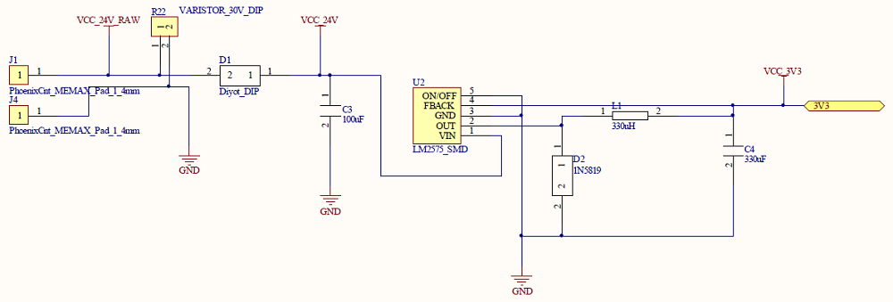

LM2575为MSP430F5529和ADS1220提供3.3V电源。 ADS1220的模拟和数字电源电压不是隔离的(供您参考)。

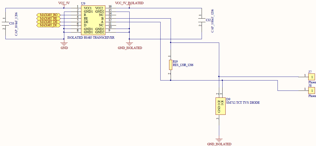

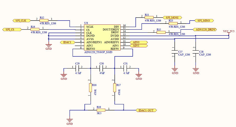

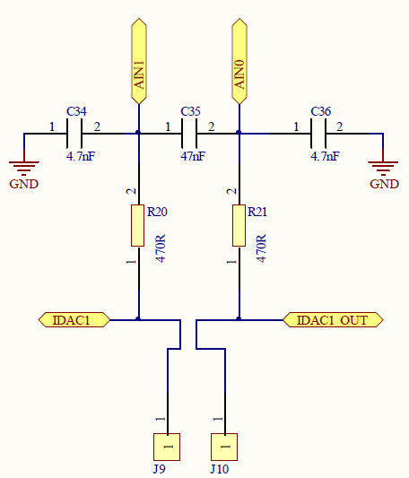

    您好,Joseph:
    在这里,您可以看到电路的各个部分:
    此致,
    奥努尔

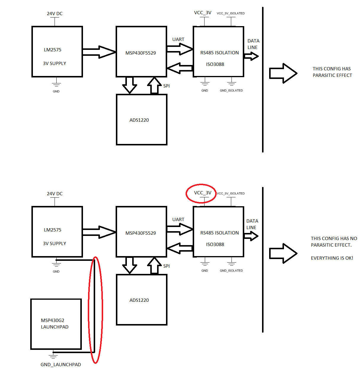

    Onur,
    您上一篇文章中的示意图在显示数字连接方面有点受限。 此外,我对您的系统隔离仍有些困惑。 为了确保我了解您的设置,我将此图与您的示意图术语组合在一起:
    我仍然认为这是您的隔离问题,并且ADS1220的某个位置没有接地。 我假定您已将ADS1220连接到MSP430F5529,并且将其作为RS485线路的一侧连接到U9。 我将使用示波器来确保来自ADS1220的通信正确发出并被MSP430F5529正确接收,然后查看MSP430F5529发出的通信是否正确发送到RS485驱动器。
    再次强调,我认为这不是ADS1220的问题,而是您设置的隔离问题。 使用示波器,您应该能够验证ADS1220中的数字线路,以查看器件是否正在正确地计时数据。
    验证我的图表是否正确。 然后使用示波器(或逻辑分析仪)查看ADS1220发出的信号。 您可以在此处发布示波器镜头。
    吴若瑟

    Onur,
    我将等待逻辑分析器的结果。 但是,看起来您在RS485隔离过程中仍然遇到问题。 通过连接启动板,您可以改变MSP430F5529/ADS1220的1220的相对接地,并且您可能会在隔离环境中将接地拉在一起。
    您需要检查从MSP430F5529到ADS1220的SPI通信以及从MSP430F5529通过UART到RS485隔离的VCC_3V端的通信。 这将帮助您确定通信失败时的位置。 我还要检查MSP430F5529是否与ADS1220有共同之处。 您可能已正确设置,但图表中未显示。
