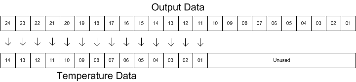

    不幸的是,我没有可用的ADS1220 EVM,但我有一个ADS1120EVM,这两个器件使用相同的温度传感器(以及具有14位信息的数据输出格式)。 ADS1120是16位器件,ADS1220是24位器件。
    要从ADS1220读取温度数据,请使用ADCPro软件并在EVM菜单下选择ADS1220EVM插件。 这将显示您可以在I/O Config (I/O配置)选项卡中选择Internal Temperature Sensor (内部温度传感器)的软件。 然后在“测试”菜单下,选择“多范围”以收集数据。 使用代码作为单位。
    准备就绪后,单击Acquire (采集)以收集数据。 这将提供一个数据运行。 请注意,我使用了600 SPS作为数据速率。 下面是ADCPro窗口的屏幕截图,显示如何设置它:
    我需要直接检查设备中的数据,因此我使用了逻辑分析器来检查数据流:
    下面是一个具有单个输出数据读取的端口:
    我遇到的问题是,这个温度传感器数据是14位左对齐的,但ADCPro似乎没有正确地说明格式。 例如,我的平均代码是3333 (0D05h)输出。 但是,最后两位被截断,这意味着实际输出将为833 (0341h)。 下面是一个图表。
    对于24位数据,如ADS1220中的数据,您需要删除最后10位数据,如下所示:
    获得温度输出代码后,将该数字乘以0.0.3125万°C 这应提供来自内部温度传感器的温度。 对于我收集的ADS1120数据,产生的温度为0341h或833d。 833* 0.3125 提供26°C的温度
    当然,对于ADS1220,客户需要截断最后10位数据。 获取该值的快速方法(无需截断数据的最后10位)是将数字除以1024。 这应给出近似值(在温度数据的一位内)。
    我认为这是您的客户遇到的问题。 您应该与他们一起查看,以了解他们从EVM中获得的值,并验证我的注释是否正确。 如果他们还有其它问题,我将了解是否可以找到ADS1220EVM来验证输出代码。
