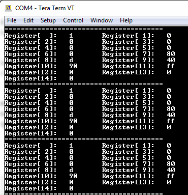

大家好!
这是我第一次进入除Arduino基础知识之外的嵌入式设备世界,我期待向大家学习。  我目前在CCS中有一个脚本,它从ADS1248模数转换器上的15个寄存器中读取。  我不确定如何解释通过SPI接收的数据,因为每次循环中的数据似乎都随机变化。  是否有人会介意查看我的代码并让我知道我是否做得正确?  下面是我的循环:

我是不是这样做?  很难解释这些数据,我不确定是垃圾,错误代码,还是应该这样更改!  如果有任何指导,我们将不胜感激!

    James,
    如果每次读取寄存器时得到不同的值,我会说存在错误。 除非您将新值写入寄存器,否则寄存器不应更改。 您正在获得一些信息这一事实令人鼓舞,因为它确实对沟通做出了回应。 但是,由于您收到的响应不好,这可能意味着需要清理某些内容。
    我首先要说明以下几点:
    首先,发送复位并向上拉起始引脚后,发送SDATAC命令。 通常,当设备处于默认模式时,转换完成后输出数据立即显示在DOUT上。 如果您正在读取寄存器,并且完成了新的转换,则数据将出现在DOUT上,从而中断寄存器读取。 SDATC不会阻止设备进行转换,但会阻止输出数据加载到DOUT。
    其次,不要在第一次重置后写入设备,然后再读回所做的更改,而是从重置后读取寄存器开始。 ADS1248具有数据表中列出的默认寄存器设置。 设备重置后,寄存器应包含其默认值,并且它们应保持一致。
    另一个可能的问题是SCLK线路上的噪音。 如果SCLK上有噪音,设备可能会错误读取寄存器。 在SCLK上有噪声时,ADS1248认为已发出SCLK脉冲,并将DOUT移动。 同时,主中继器是后面的SCLK,并读取不同的值。
    最后,我将使用示波器或逻辑分析器来查看SPI通信的结果。 这是验证与设备通信的最佳方式。 您可以准确地看到主设备和设备的输出内容,并检查通信是否清洁。 这将有助于比浏览代码更快地调试所有内容。

    非常感谢您的回复。  重置后发送SDATAC命令后,每次从寄存器读取时,我都开始得到相同的值(正确的默认值不小于)!
