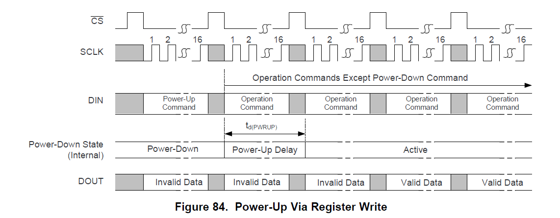

大家好,我在读取芯片时遇到了问题。缺少了一些东西。我在下面分享我的代码。有人能帮我,并与我分享他的代码吗。非常感谢。

    您好,Esam:
    您能否提供有关您输入和接收的输出内容的更多详细信息?
    您能否提供数字通信线路的示波器:SDI,SCLK,SDO,CS?
    -辛西娅
    您好,Cynthia:
    感谢您的回复。 我现在得到了合理的读数,我稍后会提到,但仍然有问题。 根据第40页的数据表,转换读数在n+2处提供。 但是,这对我来说不起作用!!,有效的是从帧n+1读取。 不仅如此,为了按照数据表使用内部引用,还必须在refgnd和reference之间设置一个上限。 在我通过10欧姆电阻器将电流盖连接到板上的模拟接地之前,这也会产生不准确的读数!
    我现在感到困惑。 到目前为止,我一次读取一个信道,但当我开始在信道之间手动切换时,我应该从哪个帧中读取?
    我发现的另一个错误是通道7。 我可以在所有频道上设置范围,但如果我在频道7上设置范围,则不起作用,并在频道6上重置范围!不确定是什么问题
    艾斯姆
    听起来您遇到了计时问题,示波器呼叫确实有助于调试。您使用的SCLK频率是多少?
    每个帧在发生下降边缘 CS时开始。 数字通信取决于SCLK。 16位输出数据从4位通道地址开始,最后12位是会话结果,MSB优先,每个都是SCLK的下降边缘。 输出与数字输入通信同时提供,尽管DIN是在SCLK的上升沿读取。 下图84显示了帧的变化,有效数据何时可用以及何时读取数字输入通信。  数据表中的图85也将很有帮助。
    -辛西娅
