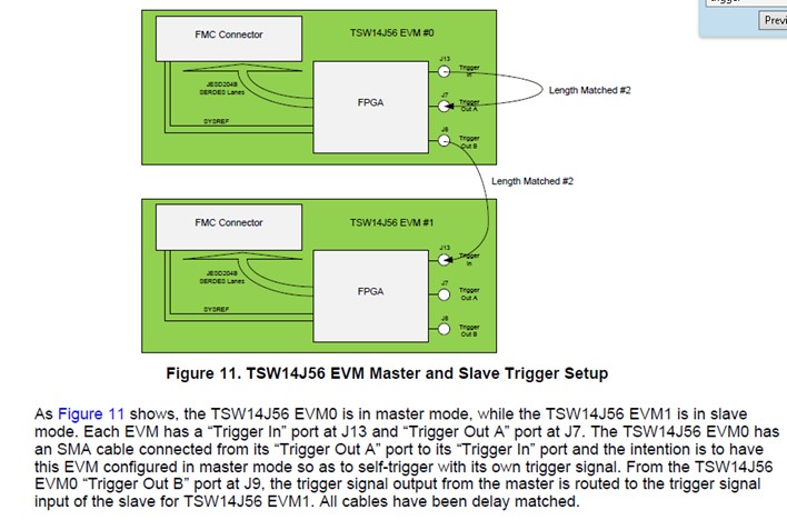

第一。 DAC的触发序列是什么(基于TSW14J56的序列)。 您能否进一步详细说明?

1.您是否正在尝试同步两个DAC38J84设置? 如果是,请参阅随附文档以了解更多信息。
