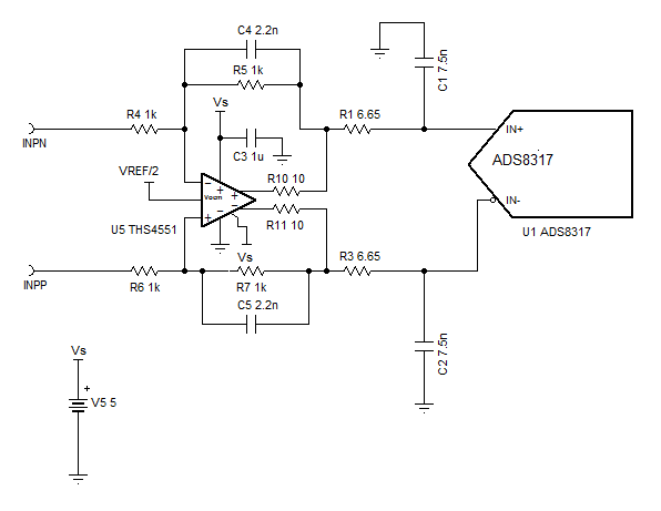

我想将4131用于ADS8317的输入放大器。
ADS8317的差动输入是否有参考设计?
是否有任何建议的运算放大器不是ths 4131?

    如果您的设计不需要双极+/-15V电源,THS4551和THS4521是最佳的单极电源(5V)全差动放大器,可以驱动ADS8317。  所附为使用THS4551且增益=1V/V的电路示例  根据您的输入信号要求:信号幅值, 共模电压和频率;我们可以修改电路以获得最佳增益和带宽。

    非常感谢您的详细信息。
    运算放大器的电源使用单极。
    我将参考此电路示例。
