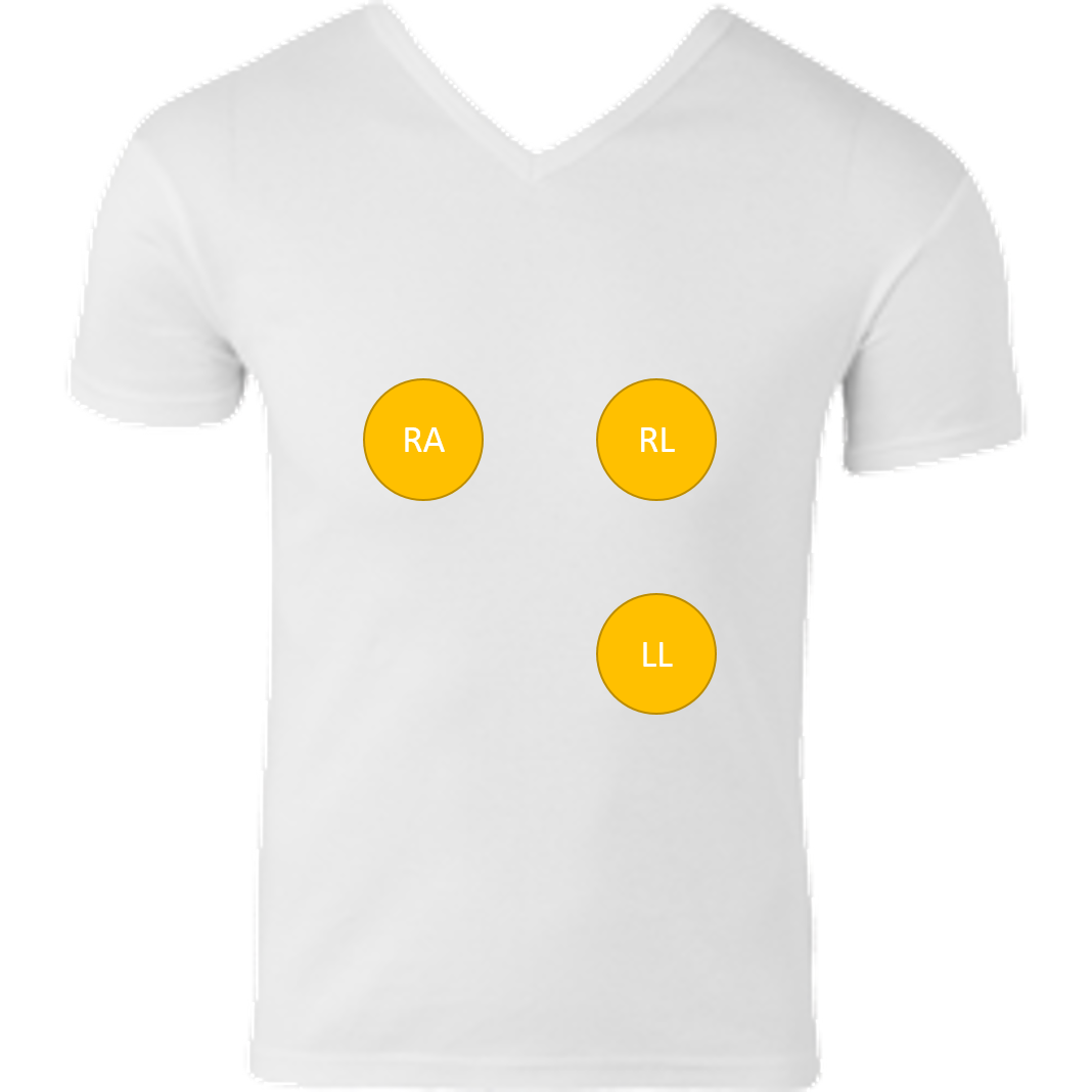

您好,
 在连接到ERL (右腿) DB9输入的ADS1292RECG-FE评估套件呼吸电极上,因此对于我们来说,呼吸电极应放在身体的右侧,如下所示:
此默认配置下工作正常,但出于某种原因,我们更倾向于将呼吸 电极放在左侧(LL) ,如下所示:
有可能吗?  是否有任何硬件配置软件可以使用LL进行呼吸测量?
此致,
海鸥。

    您好,
     在连接 到ERL (右腿) DB9输入的ADS1292RECG-FE评估套件呼吸电极上,因此对于我们来说,呼吸电极应放在身体的右侧,如下所示:

    你好,海them:
    板上没有规定使用标有"L"的电极进行呼吸,但它只是一个标签。 您可以将任何电极连接到您想要的任何位置。 唯一的实际要求是在ADS1292R的通道1中进行呼吸阻抗测量,因为该通道具有执行该功能的电路。 使用导联I或导联II进行呼吸都无关紧要。
    最终,当您设计自己的主板时,您可以更改前端布线,以更好地满足您的自定义需求。
    Brian
