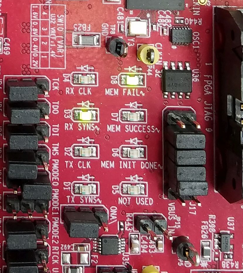

大家好,
我分配的一个帐户购买了2个TSW14J56EVM,其中一个与DAC38J84EVM完美配合,而另一个则有一些问题:
1. HSDC-PRO识别TSW14J56 (初始化后弹出一个带有序列号的弹出窗口)。
2.可以加载与DAC38J84相关的固件
3.可以在HSDCPRO中生成波形
4.当波段必须转换到DAC EVM时,将出现以下弹出窗口:
从文件写入DDR
bulate_transfer_out失败
批量传输输出失败
此外,在TSW14J56EVM上,LED D6和D7都处于打开状态(一旦完成DDR初始化,应将其关闭)
由于DAC38J84EVM与其它TSW14J56EVM兼容,捕获板是否有损坏的可能性? 是否有任何建议?

    您好,Domenico,
    此测试是否在同一台PC和同一USB端口上执行?  有时会出现PC/USB问题,如果可能,我想将其隔离到TSW14J56。
    您是否还可以将不工作的TSW14J56的序列号发送给我?  它应该是主板选择弹出窗口XXXXXX-TSW14J56revD的一部分
    肯尼亚
    您好,Ken:
    我的主板上有SN (标签) T815S9WS。 客户在不同的PC和笔记本电脑上测试了主板,结果相同。
    我不知道是否有帮助,但包装盒中的USB 3电缆已损坏。 客户使用了良好捕获板盒中的一个。
    此致,
    Domenico
    Domenico,
    您能否确认不工作的主板上的LED状态?  在J56上加载固件后,LED应如下所示。
    您好,Ken:
    不工作的铅锤上有以下LED:D3,D6,D7。
    此致,
    Domenico
    OK (正常)-内存未通过校准。 您可以让客户提交退货吗? 我们曾有过几次内存通过FAB站点的基准测试但部署失败的罕见情况。
