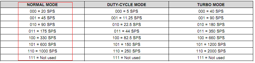

我有两个关于ADD1120的问题,请帮助您发表意见,谢谢
1.启动一次后,我们的零件仅发出一次 信号, 还是多次发出信号?
2.以下是我们的产品采样率,如何选择不同的采样率? 我们向客户建议的采样率是多少?
此致,
南方
    你好南方
    ADS1120默认为单激发模式, 并将在加电时进行一次转换,然后在转换完成后进入低功耗状态。  转换结束时,DRDY将从高态转为低态。  必须发出start/sync命令才能重新开始转换。   这在ADS1120数据表的8.4 第1节中讨论。
    8.4 2节讨论单激发模式和连续转换模式。  如果需要连续转换模式, 则寄存器1的设置 必须将CM位设置为1,然后执行启动/同步命令以开始连续转换。
    选择数据速率取决于所测量的信号输入类型,信号带宽,所需的滤波模式以及系统所需的采集速度。  在许多情况下,将使用正常模式。  默认数据速率为20sps,可使用可选的50或60 Hz数字滤波器。 对于低速信号输入,20sps通常是最佳选择,因为此数据速率在所有增益设置中提供的噪声最低(参见ADS1120数据表第16页上的表2)。
