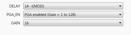

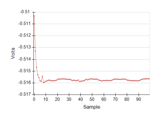

您好,
我在A0处应用了直流电压(0.5V),GUI显示~0.5V。
它具有一定的偏移电压~10mV。  如何解决此问题?
我不想有不同的PGA增益。
另一个问题是当我想要不同的PGA增益时。
我尝试将增益从旁路更改为增益=16
但输出电压仍为0.5V
是否有任何其他应更改的默认值?
我们期待收到您的回复。
非常感谢!
    您好,Willy,
    您的电压源是多少?您的电压源连接的精确程度如何(如果+连接到AIN0,-连接在哪里)? 由于ADS124S08将电压测量为差动输入,因此您可以将哪些MUX通道用于AIN-。  另外,如果您查看原理图,AIN0有一个下拉电阻连接到输入(R70),可能不是用作测量的最佳通道。  AIN2和AIN4可能是输入的更好选择。
    开机后,您应发出SFocal (自偏移校准) 以删除偏移。  如果您的输入与模拟接地有关,则您只能使用绕过PGA的功能。  我建议前往脚本选项卡,选择预定义脚本"使用内部参考,绕过PGA和短路输入的基本启动"并运行它。  这将选择内部参考,并使用系统监视器验证在发放SFOCAL后是否已移除偏移。  验证偏移量已去除后,返回到"设备"选项卡,并在SYS寄存器中禁用SYS_Mon。  然后转至INPMUX寄存器并选择您的输入。
    可能还有另外一种偏移可能性,这可能与所使用的参考电压有关。  “数据分析”窗口假定参考电压为2.5V。  如果您使用外部参考电 压,甚至是AVDD,应在客户端窗口的Vref框中输入正确的参考电压。
    正如我前面所说,EVM上的接地参考信号必须绕过PGA。  如果您认为输入电压已正确连接, 然后,即使 AVDD电源用作参考,并且电源设置为5V,您也不能将增益16用于0.5V输入 ,因为全刻度范围将为+/- 5V/16 =+/- 0.3125 V。 在分析客户端窗口中,您会看到正极 全尺寸。
    Client Analysis (客户端分析)窗口中的Time Domain (时间域)选项卡有一个下拉菜单,可将选项显示为Volts (输入参考),Volts and Codes (电压和代码)。  对于参考的输入,该图将根据所选增益和参考电压显示输入电压。   电压不应随增益而变化,只应随满刻度范围变化。  如果您想以不同的方式查看数据,请从下拉菜单中选择另一个选项。
