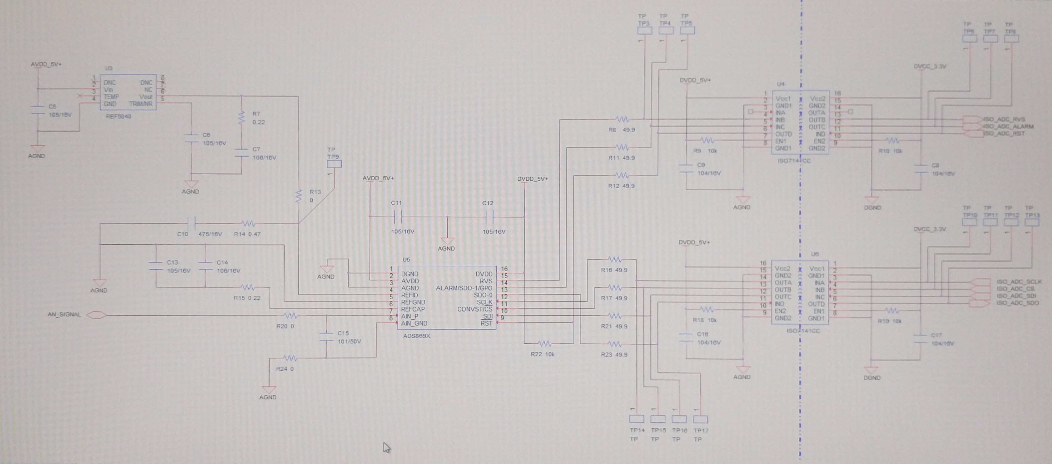

    尊敬的 Cynthia:
    下面是ADC部件的示意图。
    请注意,R13当前未插入。
    请提供您的电子邮件地址吗? 如果您告诉我,我可以提供更多信息。
    谢谢Young-Kyo,
    您的原理图看起来不错,我可以使用TINA模拟它,以确认电路工作正常。 但我需要您的信号接收频率来完成此操作。
    最有可能的是数字隔离器,它们会引入传播延迟,可能会中断您的ADC数字读数。

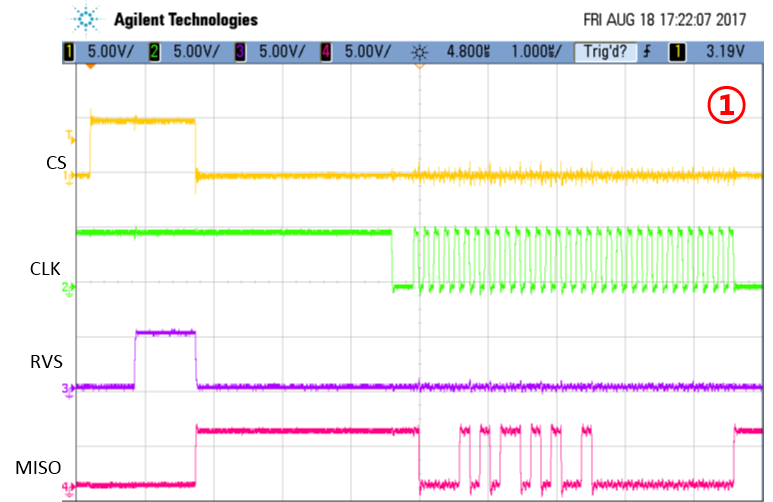

    亲爱的Cynthia
    下面的代码是我测试的代码,它是在寄存器进入循环之前写入和读取寄存器的代码。
    我还在代码下面添加了示波器的屏幕截图。

    ①: 使用启用内部参考来设置ADC输入范围
    ②:  发送RANGE_SEL_REG的读取命令
    ③: 从SPI帧(F+1)读取
    我怀疑SCLK是在SCLK的第一部分从高变为低之后对ADC的输入。
    请检查此代码的流和信号输出是否正常,请告知我们您的意见。
    永教。

    在我仔细观察示波器波形时,我发现了一件奇怪的事情。
    在ADC的输入范围寄存器的写入操作中,当寄存器值被传输到ADC的14h地址时,将传输0x0003的值。 (请参阅上一篇文章中的代码)
    但是,在ADC输入范围寄存器的读取操作中,来自14h地址的值输出为0x3万。 (请参阅屏幕截图上方的图像)
    从ADC接收数据时是否发生字节交换?
    我不知道这些结果是否正常。
    此致。
    永教。
    永教
    此设备没有字节交换。 最后一个屏幕截图显示了正确的信息。 SDO (miso)数据读取为3万。
    该代码显示您在编写x00h后接着编写x03h。  这将 有12个前导零和3h。 然后,设备添加16个滞后0以填充32位。 屏幕显示寄存器正在正确写入,并且也会读取正确的信息。 在数据表的第42页中,将对其进行进一步说明。
    我正在研究复制您的问题。到目前为止,您正在正确设置设备。  我相信 当设备看到范围突然变化时,它会被意外地重置,可能是代码中的某个位置。 由于您之前已进行了修改,因此需要处理ADC的重置过程或CS的长度(如果转换结束时CS保持在高位,则设备将进入NAP模式,这需要启用,因为默认情况下此模式不活动)。
