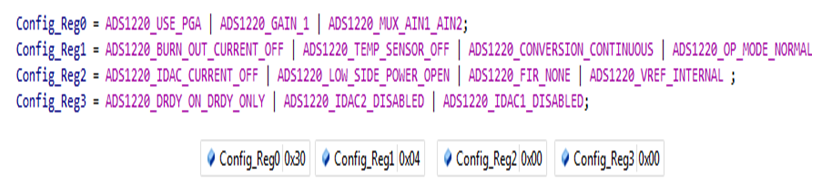

    尊敬的Bob:
    1.我们正在按如下所示配置寄存器
    2.现在在原型上,我们提供来自电源的ADC输入,但在实际情况下,它将来自压力传感器桥。 那么,您认为我们应该为单端配置吗?
    3.参考电压与AVDD的意思相同,即3.3V。
    4.现在PGA已禁用,但在实际情况下 我们将启用它。
    Rgds,
    您好,Yash,
    有几件事是不一致的。  首先,PGA启用而不禁用。  第二个是使用的内部2.048 V基准,而不是3.3V (AVDD或外部提供)。  因此,由于所使用的参考,您的预期代码将不正确。
    您已经声明您正在使用外部电源进行输入,但除了使用AIN1和AIN2外,您没有具体告诉我如何将此外部电源连接到ADS1220输入。  使用桥接输出与连接电源有很大不同。  桥输出共模大约为激励电压的1/2。  在3.3V激励的情况下,共模大约为1.65V。  如果您直接连接由交流电源生成的电源(如使用实验室电源时),则+和-输出之间的输出测量差异可能为472 mV,但-输出可能参考接地。  您应该测量每个输入相对于接地的值,以确定实际的共模。  如果AIN1至AGND的测量值为0V,则输入为单端,您必须禁用PGA以获得正确的测量值。
