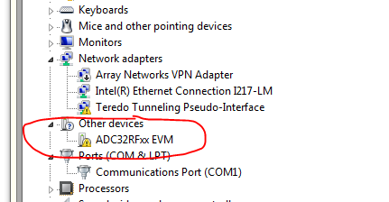

您好,
我安装了ADC32RF45EVM GUI文件,但由于某种原因,当我检查“设备管理器”时,它会将该板显示为无法识别。 我使用的是Windows 7 64位SP1。 我尝试重新卸载并重新安装,但没有任何区别。 我不知道如何从这里着手。 我在网上找了一个司机,但是找不到。
SAI。
    您好,
    是否可以看到设备管理器的其余部分也显示所有USB端口?  SPI GUI是否连接到GUI右上角显示绿色指示的EVM?  GUI处理USB端口的方法有两种-作为USB端口和虚拟COM端口。  此GUI不使用虚拟COM端口,但有时会出现与设备管理器中的虚拟COM端口相关的'问题',该问题不会影响GUI的使用。  如果实际USP连接出现问题,SPI GUI将无法找到EVM,并且会出现一个弹出窗口,询问是否重试或仅在没有硬件连接的情况下以‘模拟模式’运行GUI。  如果GUI在连接失败时未弹出窗口,则绿色指示灯应指示连接良好。
    在安装SPI GUI的位置(Program Files (x86)> Texas Instruments > ADC32RFxx EVM GUI),有一个名为FTDI Driver Installation Procedure.pdf的文件,其中包含在需要时修复驱动程序问题的说明。  该文件指向我们用于卸载USB驱动程序和重新安装USB驱动程序的USB芯片制造商提供的实用程序。
    是否已为TSW14J56捕获卡安装HSDCPro GUI?   我认为SPI GUI依赖于已经为某些 SPI GUI驱动程序安装了HSDCPro。 如果您没有安装HSDCPro,那么简单的操作可能是卸载EVM GUI,然后安装HSDCPro,然后再次安装EVM SPI GUI。
