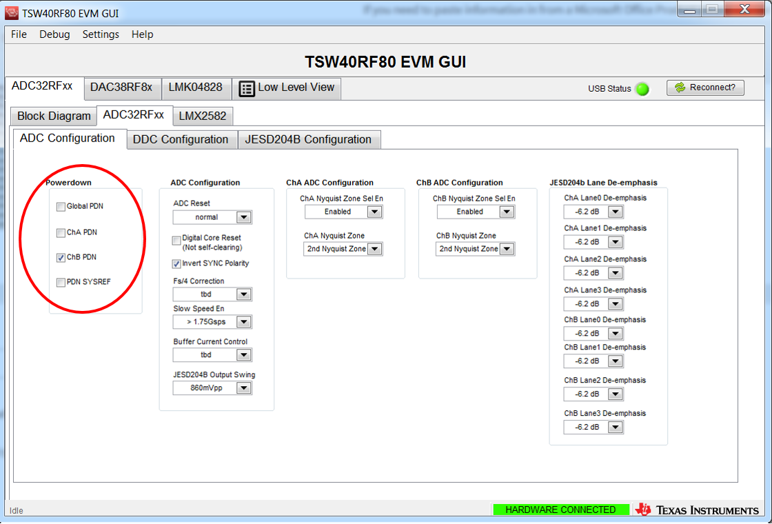

我想关闭ADC的两个通道中的一个,观察功耗变化,只是为了验证数据表表117中提供的数字:
但是,我还不能转接通道A或B。我尝试选中"ChB PDN"复选框,并观察到低电平视图中的寄存器位变化,但电流消耗保持不变。
全球PDN工作正常,我可以完全关闭ADC,但我现在只想关闭一个信道。
是否还有其他我应该修改的寄存器/设置? 感谢您的任何帮助!
詹姆斯

    我支持ADC32RF45本身,但我不支持您正在使用的具有ADC和DAC的EVM,也不支持为该EVM制作的SPI GUI。  我将此帖子分配给为其开发EVM和SPI GUI的人员。  该SPI GUI的ADC部分是从我为ADC EVM开发的早期版本中复制的。
    但也许我们可以同时解决这个问题。   在TI Web上ADC32RF45的最新数据表中 ,他们删除了用于关闭通道A的SPI寄存器位。  在我的一个早期GUI中,GUI中有用于关闭通道A或B的控件,因为这在早期的数据表中 草稿。  我的当前GUI已删除关闭通道A的控件,因为数据表中不再包含该控件。    我仍拥有关闭通道B的控制权。 但在发布的数据表中,现在是SPI中的一个新字段,用于关闭通道B启用。  PDN CHB简体中文  这位于母版页的地址0x39中。  我向ADC32RF45 SPI GUI添加了该启用位,但那是在TSW40RF80的GUI生成之后。    检查ADC32RF45的数据表,然后在SPI GUI Low Level (SPI GUI低级别)选项卡中为通道B断电启用设置该位,然后设置通道B断电。  我希望这将是关闭通道B所需的

    很棒! 我按照您的指示关闭了频道B
    但是,我丢失了HSDC Pro的JESD链接...
    我在两个通道操作期间使用了默认ADC32RF80_LMF_8821 (以默认的2949.12 MHz采样率),并且我切换到了ADC32RF80_LMF_4421,但这两个配置都不起作用。
    如何确保JESD链接保持同步?
    詹姆斯
    您好,
    我很高兴我们知道如何关闭通道B   。但是,是的,这将导致HSDCPro和TSW14J56出现问题。   LMFS_8821模式的ini文件将查找所有8个车道的初始车道分配序列,现在我们关闭了其中4个车道。   因此HSDCPro将超时。   所需的是HSDCPro的ini文件,它告诉FPGA有一半的通道处于活动状态。    您正沿着正确的轨道查看LMFS_4421的器件选择,因为*将*成为双频复杂输出模式中一个通道的LMFS。    但是,HSDCPro附带的LMFS_4421文件中没有一个是正确的文件。    如果您查看表17中数据表中列出的另外两种LMFS_4421模式,它们都不使用正确的四个通道。   其中一个使用通道DA0,DA1,DB0,DB1。  另一个使用通道DA1,DA2,DB1,DB2。   您需要的是一个ini文件,用于使用通道DA0,DA1,DA2,DA3的模式。    我已经制作了这样一个文件并将其附在这里,但我尚未在法官席上进行核对。  (我不喜欢放置我尚未检查的文件,因为输入拼写非常容易。  但我今天晚些时候会检查一下,现在就抓住机会,以缩短时间。)  我将它命名为ADC31RF80_LMF_4421,以便与具有该LMFS的其他文件区分开来,命名它就像ADC32RF80的单通道版本的部件号一样。   您需要在安装HSDCPro的位置复制此文件,即Program Files (x86) > Texas Instruments > High Speed Data Converter Pro > 14J56revD Details > ADC Files。  并重新启动HSDCPro。
